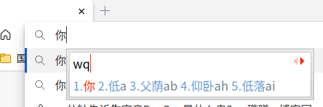

反馈一个输入法的严重bug:如果码输错码要删除,会把前面输入的字也删除掉,如下图1,回退键删除q的时候,会把已经输入的“你”也删除掉,如下图2。我自己的电脑上,五笔、五笔拼音、拼五音输入法都有这个bug,如下图3。
Wootifer
2021-06-19 00:20
#59
seasky:
这个似乎是edge浏览器的bug
