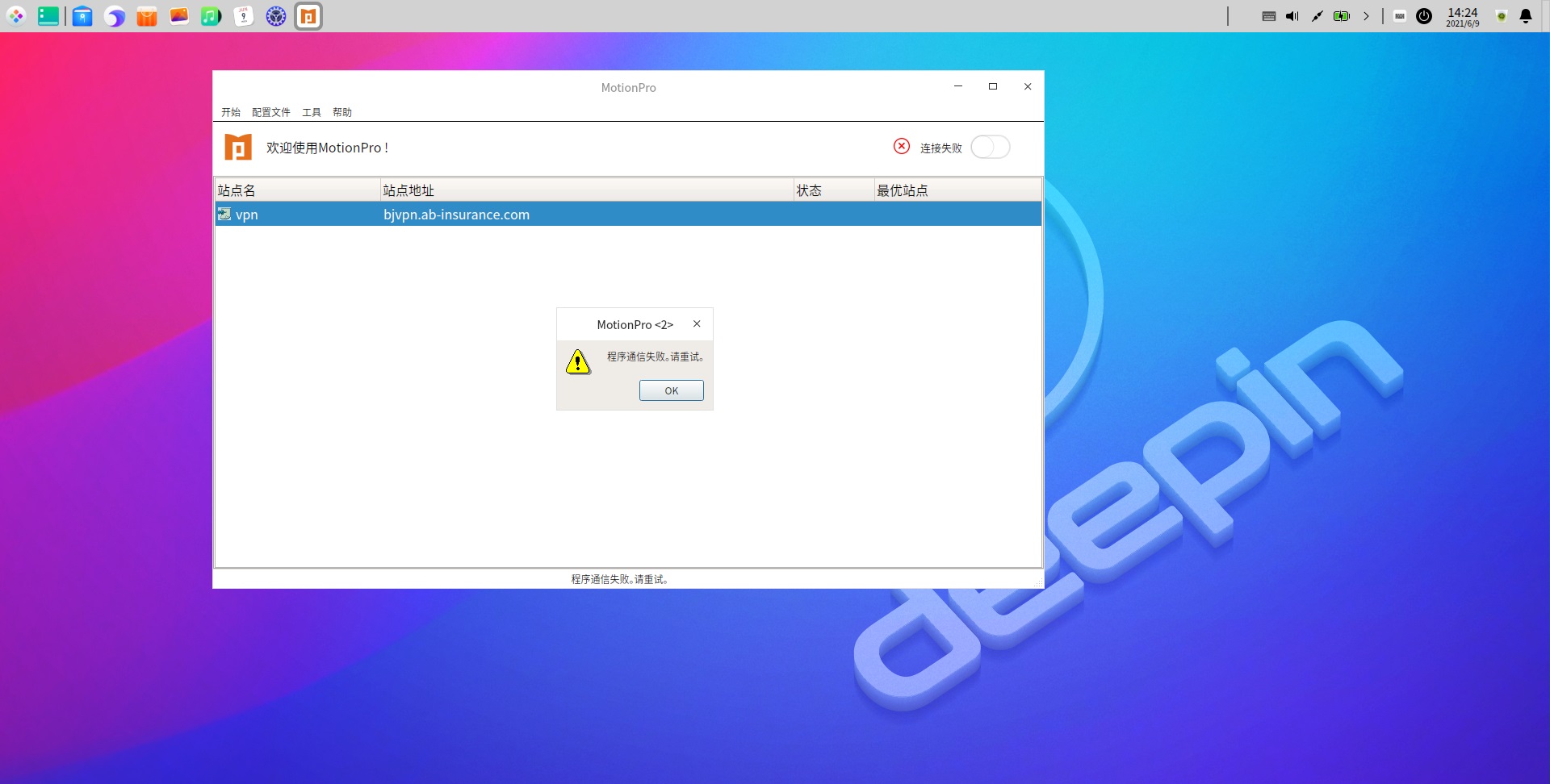

deepin20.2.1安装Motionpro连接公司内网,首次安装都使用正常,重启后在连接就会显示通信失败;
系统已经多次重装都一样,求大佬指点原因,谢谢。

motionpro是arrayvpn出的gui的企业版客户端,本身也带有命令行工具。arrayvpn之前是分成两个客户端的,一个spx,一个ag。
试下命令行连接,看是直接报错连不上,还是连上一会就断。
如果是直接报错连不上,看报错编码,然后上官网查编码对应的错误。
如果是连上一会就断,可以试试我常用的办法,先连上,然后马上开一个terminal,ping一个内网ip,不要关,一直ping着保持连接,这样就可以持续使用。

这个我熟, 这是因为你的vpnd没有启动起来,
打开你的终端, 然后输入sudo /usr/bin/vpnd , 再去你的motionPro里面登录就好了.
不过为了一劳永逸,我们修改一下他的启动脚本,
在/opt/MotionPro下有一个MotionPro.sh脚本, vim打开,然后在var=`runlevel | awk '{print $2}'`
下面一行加入
vpnd_is_run=$(ps axu|grep "/usr/bin/vpnd"|grep -v grep|wc -l)
[ $vpnd_is_run -eq 0 ] && /usr/bin/vpnd
保存文件即可.
但是用deepin系统的话. 你使用motionpro 会导致无法在通知区域看到motionpro的托盘程序. 你无法再次唤起motionpro

感谢,方法实测有效,vim我在学习下
