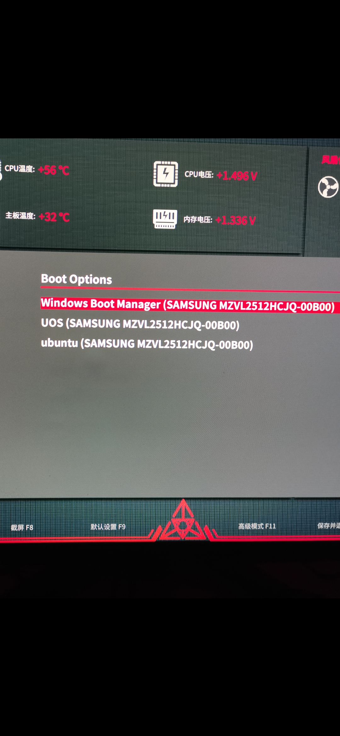

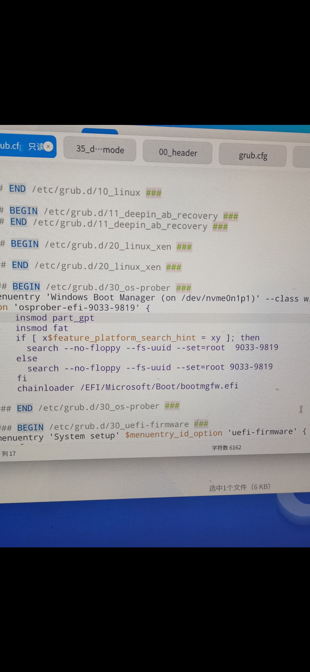

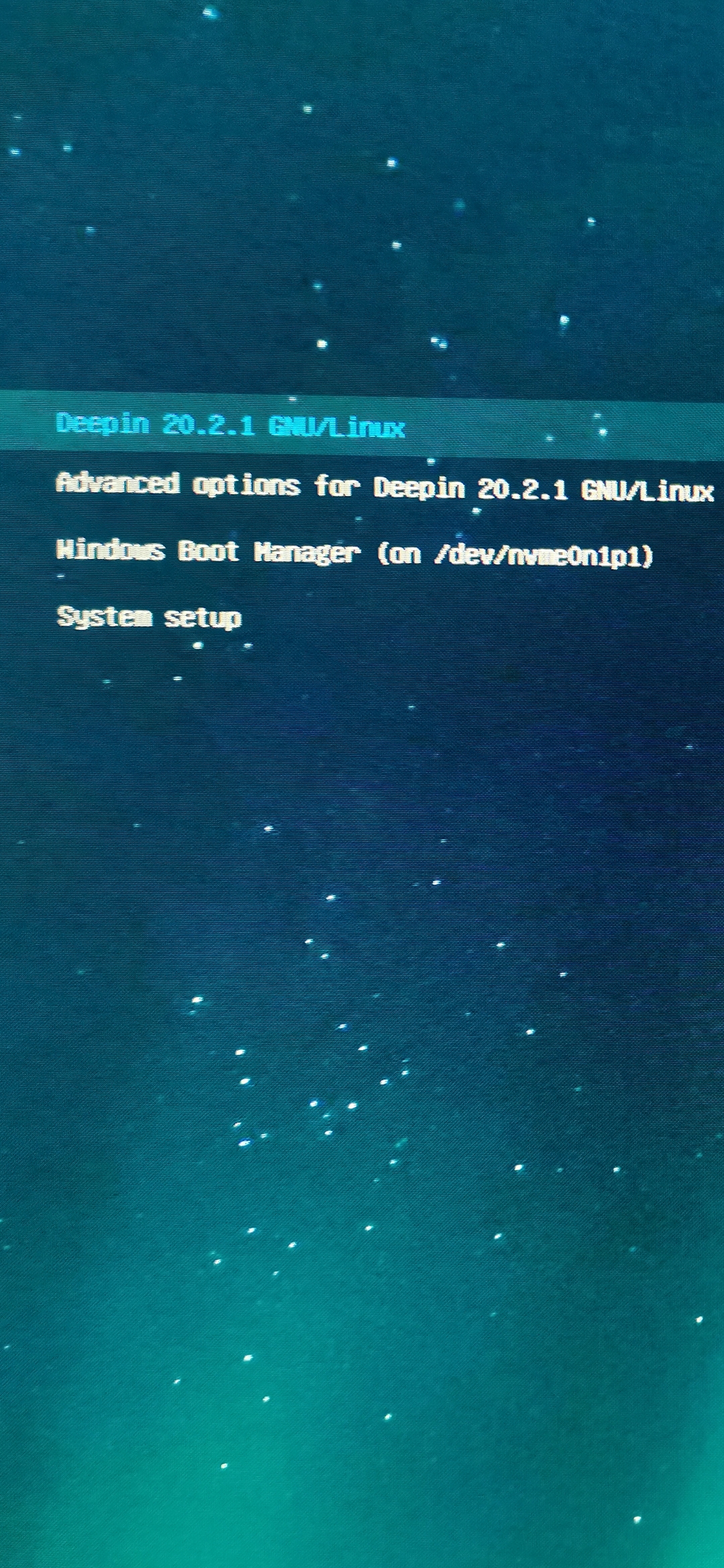

这是怎么回事,在主板bios里选win10能启动,在grub界面选择win10无法启动,卡在那一动不动。单硬盘双系统,搞了一晚上了,硬盘全格了重装了好几遍

aurora
2021-06-09 17:40
参考这个试试: https://bbs.deepin.org/zh/post/205701

SamLukeYes
2021-06-09 18:08
舒鑫:
那就直接用 bios 的启动菜单来实现双启动好了,grub 那个无效的启动项可以通过卸载 os-prober 再 update-grub 去掉

舒鑫
2021-06-10 05:00
aurora:
这个能启动windows 不过分辨率好低啊
