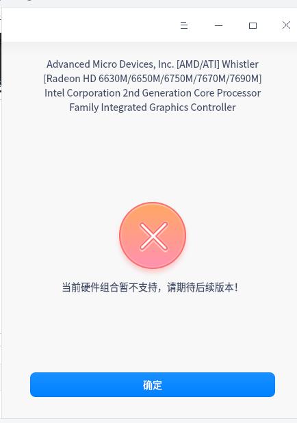

有试过自带的显卡驱动管理器,但是显示如下图

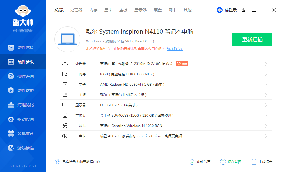

以下是电脑的硬件配置不知道是否有用
现在的诉求就是希望能使分辨率变成正常的1366*768,无论什么方法都可以。
