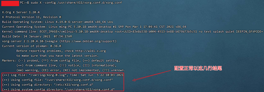

测试配置文件是否正常
sudo X -config /usr/share/X11/xorg.conf.d/xorg.conf
正常的显示如下:

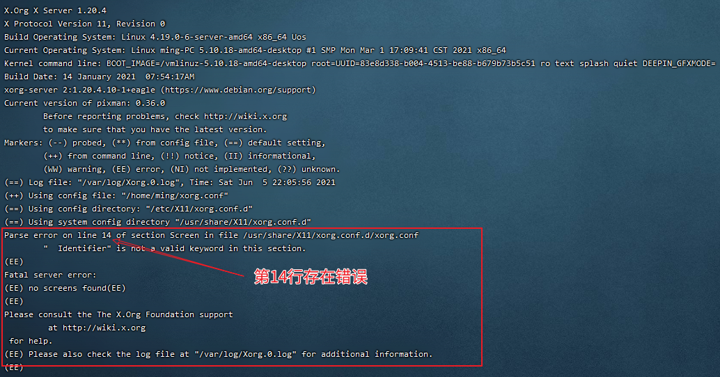

如果配置文件异常,会有错误提示,根据错误提示解决,下图是有错误显示的
