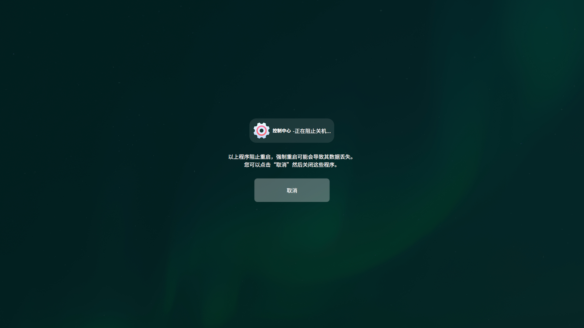

gzhunter
2021-06-06 06:52
#24
升级后出现这个提示,无法关机或重启。

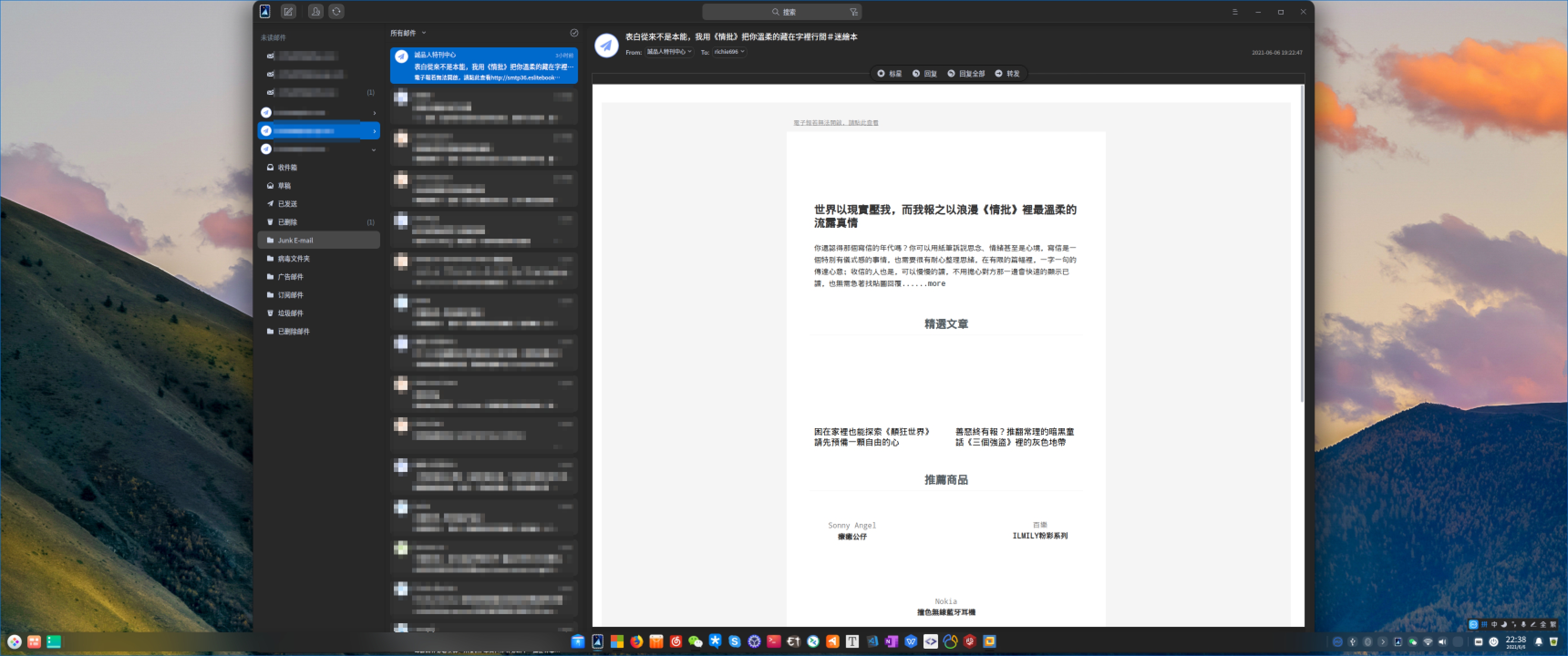

richie696
2021-06-07 06:43
#29
邮箱终于更新了,但是依旧没解决不能缩小的问题,邮箱的开发人员,我就想问你这邮箱窗口这么大,你让我怎么用。
我的显示器分辨率是3440 x 1440,真的很难受。希望你们可以针对高分屏对邮箱默认窗口大小改小一点。

2021-06-08 01:02
#37
gzhunter:
升级后出现这个提示,无法关机或重启。
看下控制中心在做啥
