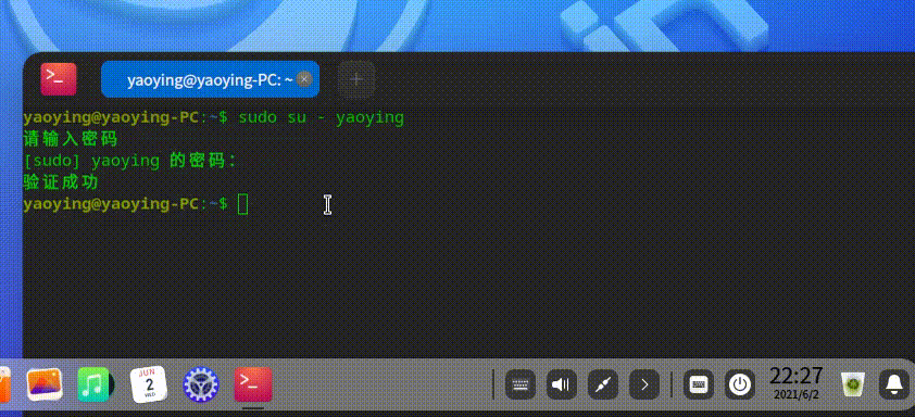

我遇到了类似systemctl的问题,其中start败,但服务其实已经正常运行并正确启动.
当我跑的时候“sudo systemctl start xxxx.service” 它不返回/退出,
-只是一直停留在那里光标闪烁。
我已经确认服务器已经启动并运行,所以服务器似乎运行良好-
我不知道为什么systemctl start从不退出。
但我认为这意味着出了问题.您是否知道此消息的含义以及我可以采取的措施?
因为这个错误不返回,已经影响Unit 配置启动依赖“Requires=”的问题 出现错误判断依赖启动项没有启动成功
