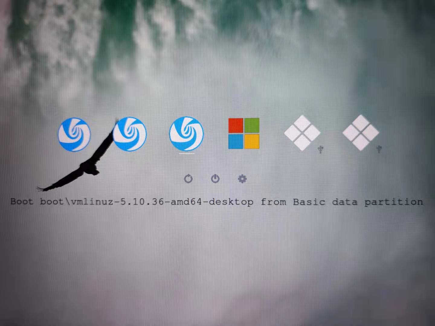

因为refind会在启动时扫描所有启动文件,所以你在开机的时候会看到大概5个启动项。
为了安全起见,我并没有删除Grub,只是让bios启动时优先加载refind。
如果你选择grub的启动项,会在refind菜单退出后继续进入grub菜单。所以,我们需要屏蔽那些无用的启动项。
屏蔽多余启动项
打开文件管理器,右键以管理员身份打开(系统盘-->boot-->efi-->EFI-->refind)这个文件夹
找到refind.conf文件双击打开,在此文件末尾添加dont_scan_dirs ESP:/EFI/boot,EFI/ubuntu,EFI/boot,EFI/deepin_os,EFI/UOS
屏蔽扫描的文件夹启动项,逗号隔开,这时点击保存重启后,就只剩下Windows和deepin这两个选项了。

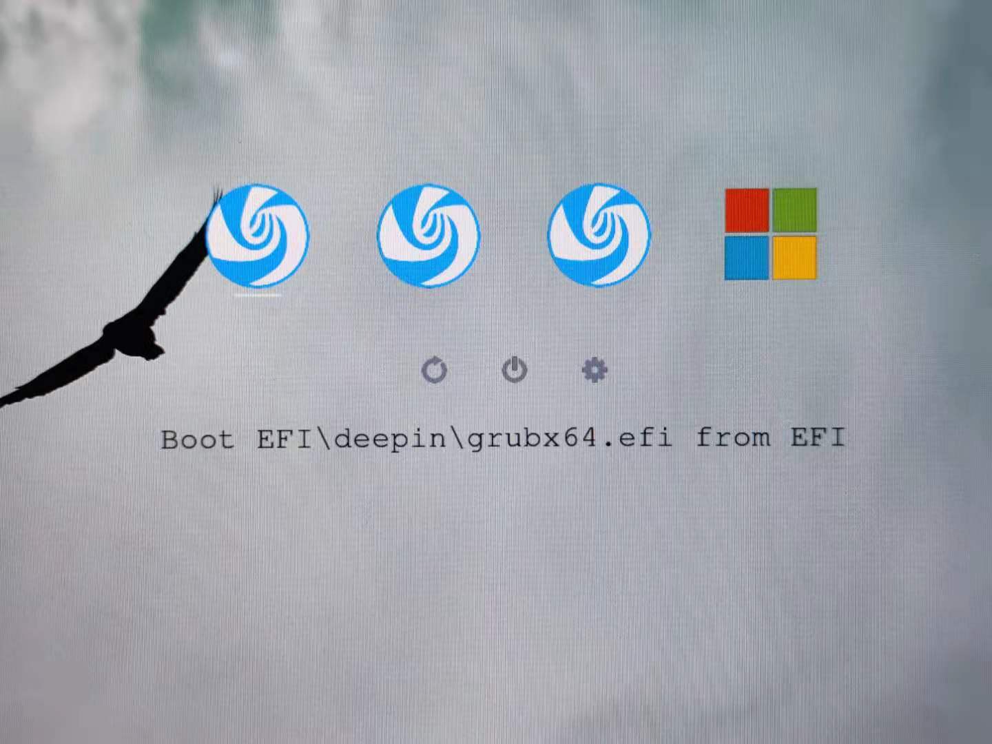

老哥知道要怎么把第一个和第二个屏蔽掉吗?这两个都是grub啥啥啥的,本来之前照你的教程屏蔽掉了,前两天系统更新完后又冒出来了,我平常都是用第三个图标启动的
a1194390618
2021-06-21 01:32
#29
第三个是这样的,因为前两个图标启动,还要再加载一次deepin自己的启动项界面。我用第三个图标启动的话,就能直接进开机动画然后进桌面了。

135******99:
怎么屏蔽grub的启动项?
如果不想用rEFInd了,又怎么删除rEFInd,改成grub的启动项?
不用删除grup,只要不检查grup的启动项就可以,
/boot/efi/EFI这是系统EFI分区的路径
jack-PC# ls /boot/efi/EFI/deepin
BOOTX64.CSV fbx64.efi grub.cfg grub.efi grubx64.efi mmx64.efi shimx64.efi
这里面就是deepin的grup引导,把版主的 dont_scan_dirs ESP://xxx,xxx,xxx,EFI/deepin_os(改成deepin)
refind会把deepin的内核生成一个启动图标,不用担心没deepin的启动项

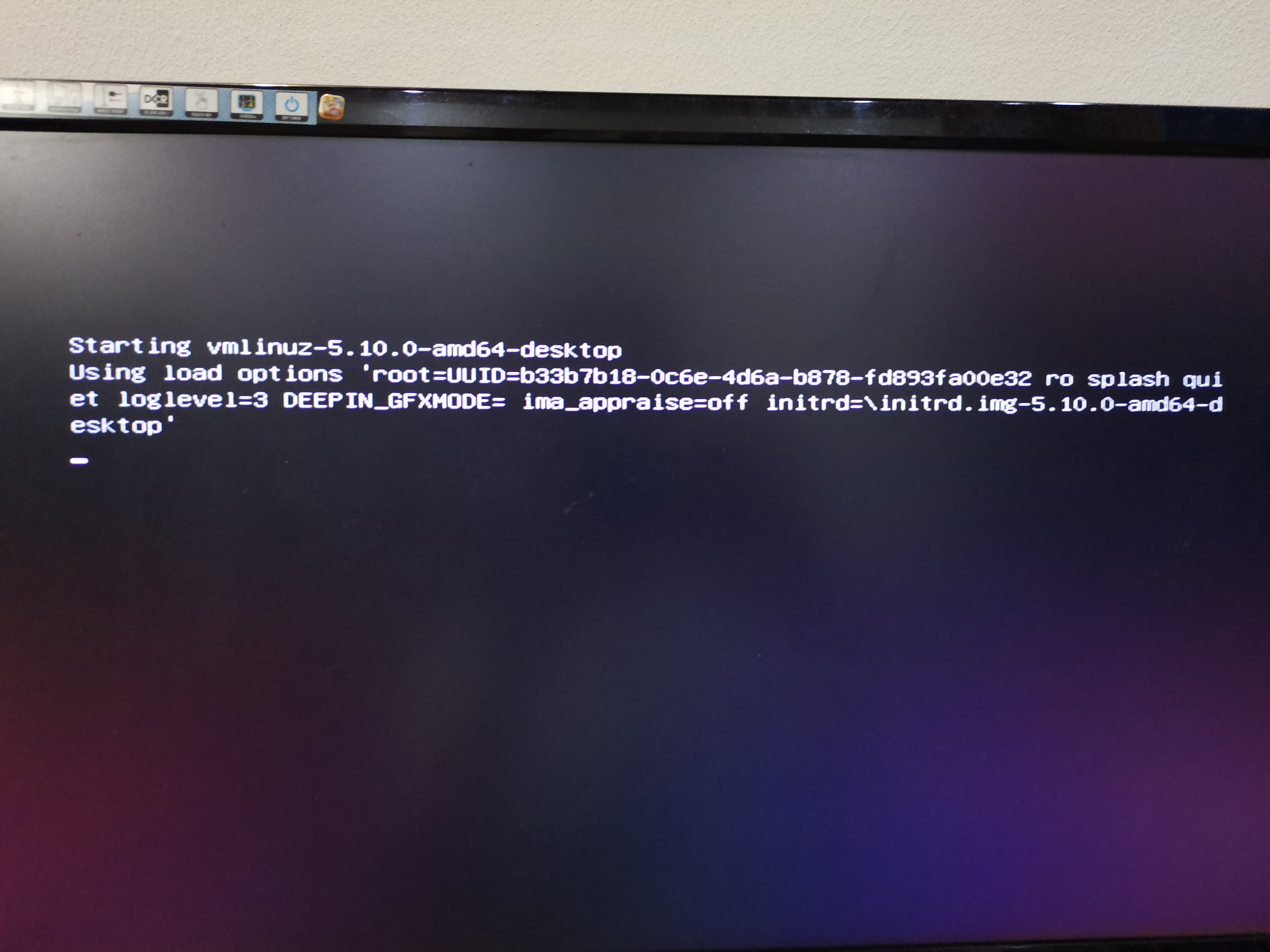

2022-07-19 13:05
#40
感谢大佬的教程,我有两个问题想请教一下:
1、如何更改分辨率?
2、在选择系统之后,进系统之前,有如图所示的样子,请问如何去掉呢?
