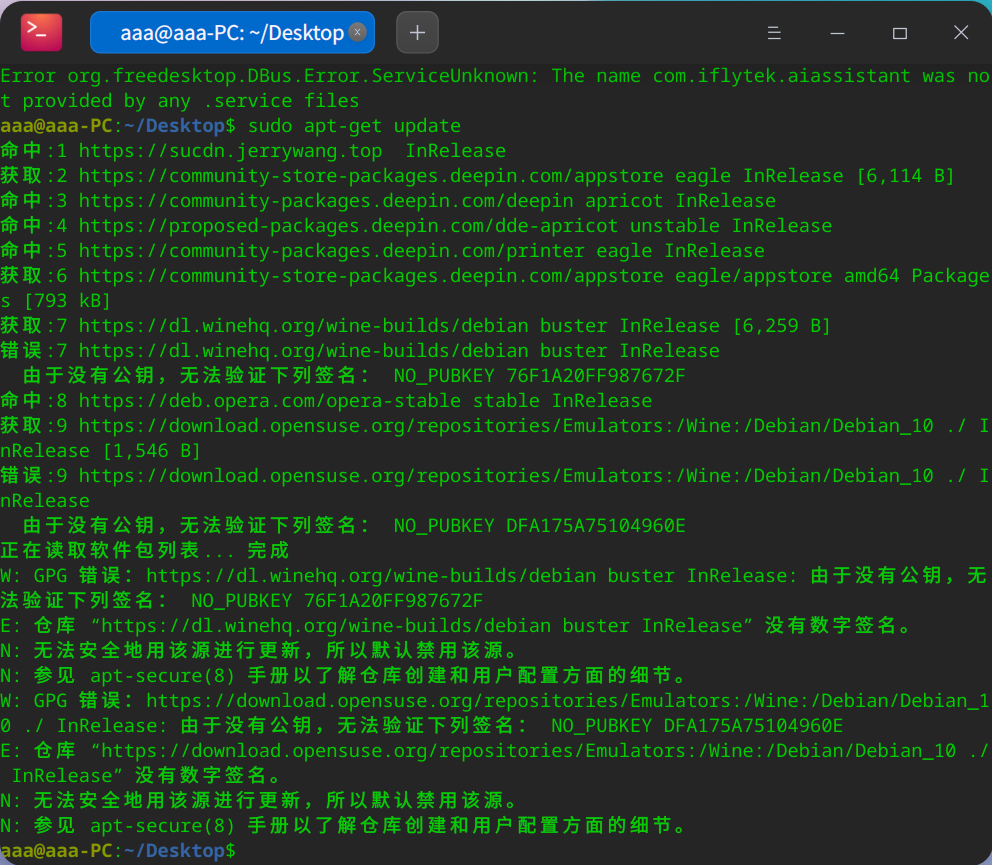

灵兮之
2021-06-01 23:58
#61
这是什么情况?

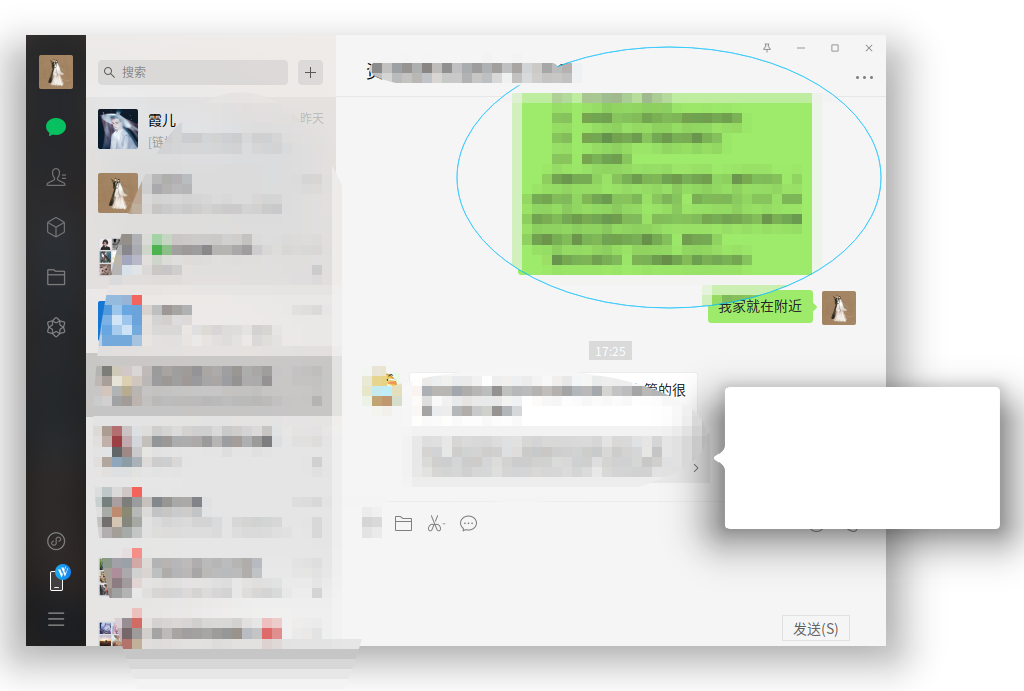

#68
微信浏览器白屏,无法显示内容,比如公众号和引用都会这样。

灵兮之:
这是什么情况?
你这个是第三方源配置的问题,不关 deepin 的事。
sudo apt-key adv --keyserver hkp://keyserver.ubuntu.com:80 --recv 76F1A20FF987672F(换成你的)

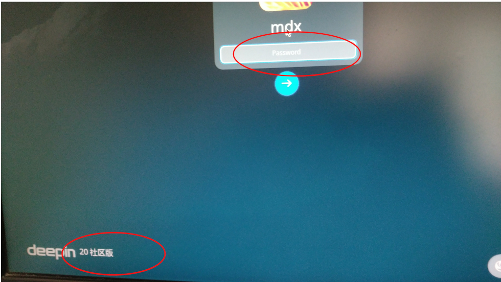

2021-06-04 22:29
#73
登录界面的版本号显示为 20,登录框的提示文字为“password”。如下图:
