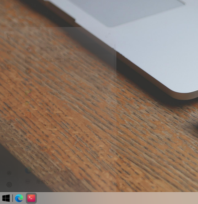

再反馈一个bug:
截图录屏,区域截图功能,进入截图时,鼠标变成+,如果此时+位于应用的第一个和第二个标签栏或者以上,则无法选中区域。@ deepin-mq
还有一个bug:
如果在任务栏点击“截图录屏”应用,会发现任务栏没有完全消失,盲猜是截图启动太快,或者任务栏消失太慢
