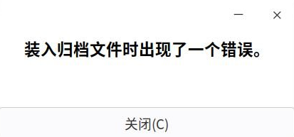

在升级到deepin 20后,归档管理器出现故障,错误信息如下图:

是zip格式的吗?是网上下载的吗?(是否完整) 看你的提示不是官方的压缩软件? 360 压缩试了吗
忘记、过去
2021-05-27 07:02
可以不用 file-roller,用 deepin-compressor 试试看。如果报同一个错误估计是压缩包不完整?

这是因为unzip与file-roller不兼容了,可以将unzip回退旧版本。
https://bbs.deepin.org/zh/post/218821
要加入旧的 deepin 源 lion,可以编辑 /etc/apt/sources.list 文件,加入一行:
deb [by-hash=force] http://packages.deepin.com/deepin lion main contrib non-free
再编辑 /etc/apt/preferences ,加入:
Package: *
Pin: release lion
Pin-Priority: 200
然后运行 :
sudo apt update
sudo apt install unizp=6.0-31deepin
sudo ap-mark hold  unizp  # 防止 unizp 被自动升级。
