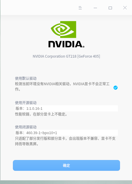

显卡驱动怎么解决 呢?使用系统体验性比较差,很多显示不是很好。有什么办法解决这个问题呢?

GT218这个显卡太老了,新驱动估计 都不支持了

这个驱动应该支持你的电脑:
https://www.nvidia.com/en-us/drivers/results/156188/
装这个驱动之前先把自己的内核换成这个驱动发布日期(Mon Dec 23, 2019)之前的内核,
然后再安装这个驱动我觉得应该能够安装成功

最新的340版本是340.108. 这个版本是2019.12.13发布的. 当时Linux内核版本是5.4.
在这之后NVIDIA再也没有更新过340版本的驱动. 可见340版本最后支持的Linux内核就是5.4.
既然NVIDIA已经停止了340版本的支持, Linux厂商也没有办法. 不管换哪个Linux发行版, 都会有问题.
对于旧的N卡, 开源的nouveau驱动已经足够好了. 完全没有必要安装闭源的N卡驱动.
在安装时选择闭源N卡驱动, 或是手动从官方源里安装, 深度当然要安装与内核, 5.11或是5.12兼容的N卡驱动了. 这是460被安装的原因.
支持内核5.11的最低N卡驱动版本是390. 驱动版本390都不支持显卡, 就不需要再尝试安装闭源N卡驱动了.

开源的nouveau驱动不好,经常导致系统崩溃僵死
