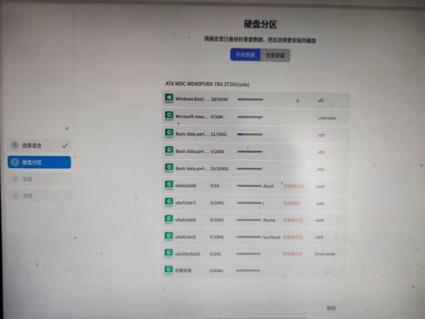

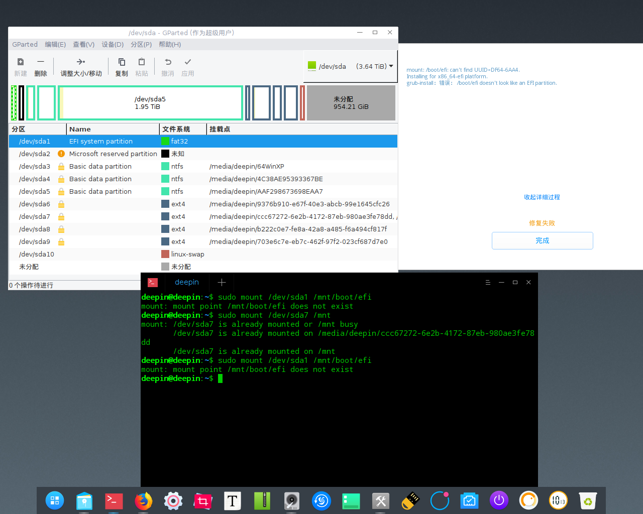

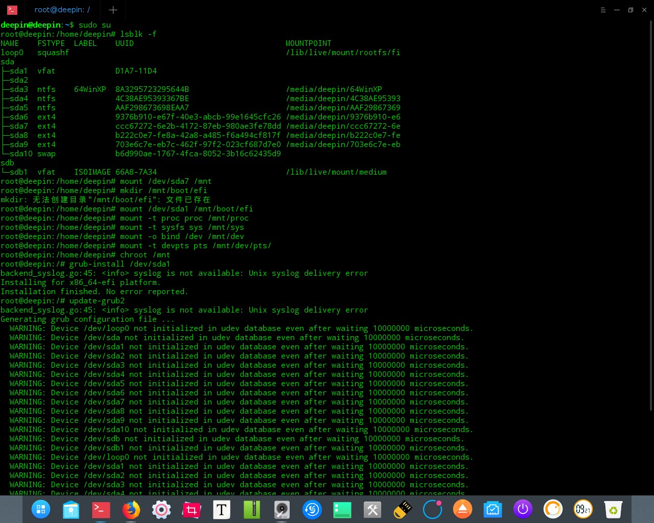

  WIN10和DEEPIN双系统,重装WIN10后,DEEPIN没有启动项了!开机后没有启动项选择了,直接进WIN10(WIN10系统正常),然后我想修复DEEPIN启动项,进了DEEPIN的liVE(本来是想用Ventoy2Disk 1.0.44在WIN10下做U盘启动的,这样可以装很多个系统,不知道为什么都是失败,是不是认U盘的,最后只能用别的软件做了),进去 DEEPIN LIVE后,用官方的修复工具 提示如图,然后看了一下论坛的一些小伙伴的命令,试着去执行一下,但是 出现如图的问题(命令我也不是很懂)!哪位大哥帮解决下 不想重装,因为仅仅是 引导启动项问题而已。我的是UEFI+GPT  。附带一张我装系统的时候各分区的情况图
安装DEEPIN的各分区情况图

from-mail_1xx-xxxx-007
2021-05-23 02:47
根据图片,有必要在mount sda1之前先执行:
sudo mkdir /mnt/boot/efi
这会解决终端提示的挂载点不存在的问题。

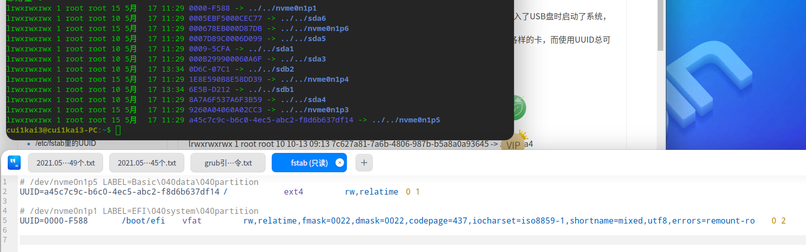

ewen1980:
修改那个 ?? 还是都要修改  ?
你对照一下/etc/fstab中的各分区的UUID与你修改分区大小后的实际分区的UUID的值是否相同?
全部修改为现在实际的数值,应该就可以了。

from-mail_1xx-xxxx-007:
另参:https://bbs.deepin.org/zh/post/220503
ewen1980:
修改那个 ?? 还是都要修改  ?

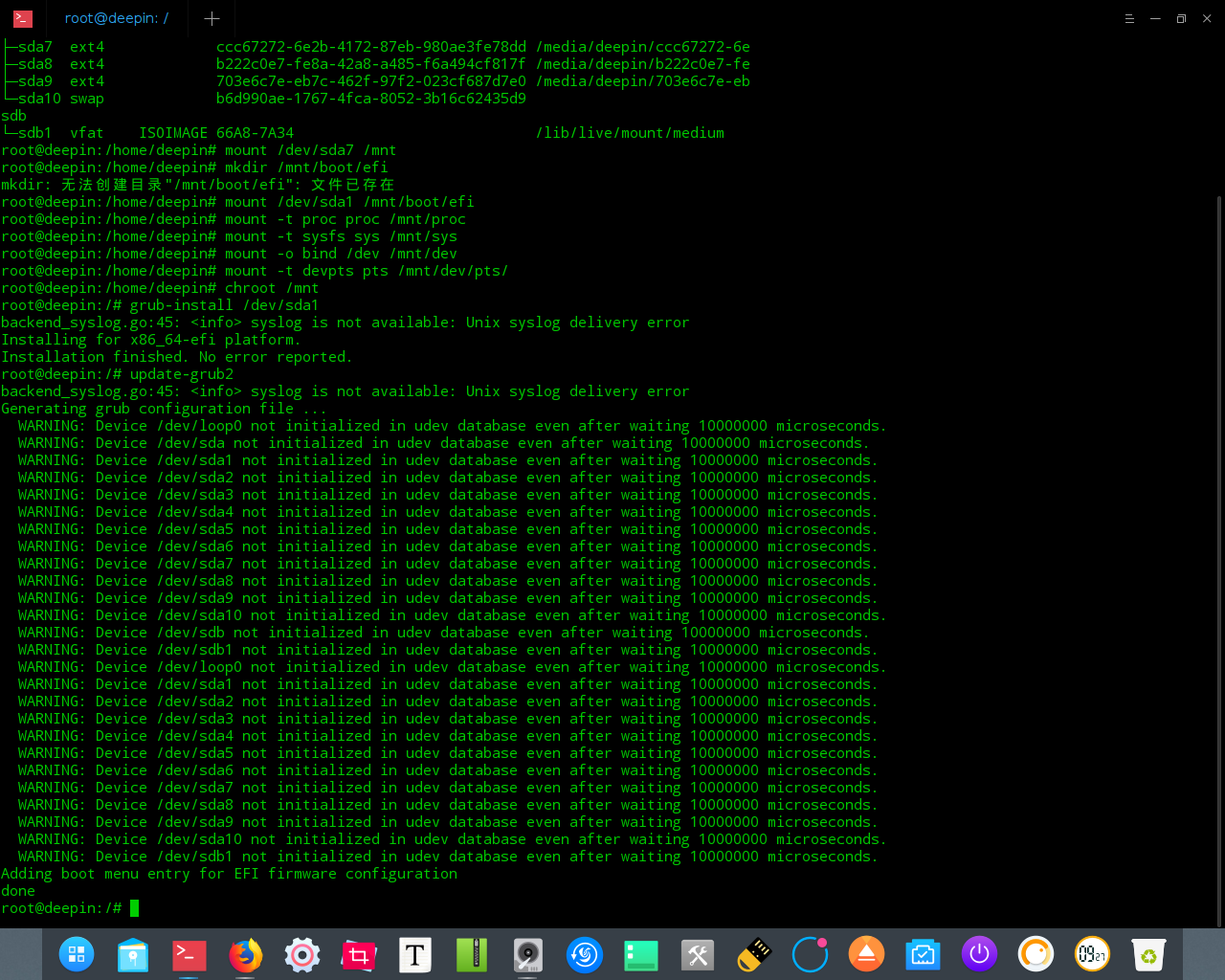

你说的那个网页打不开了!!!然后我用你的命令 确实解决了那个问题,然后又有新的问题了 哎!!WINDOWS的引导 直接工具点一下就修复了,这个这个复杂

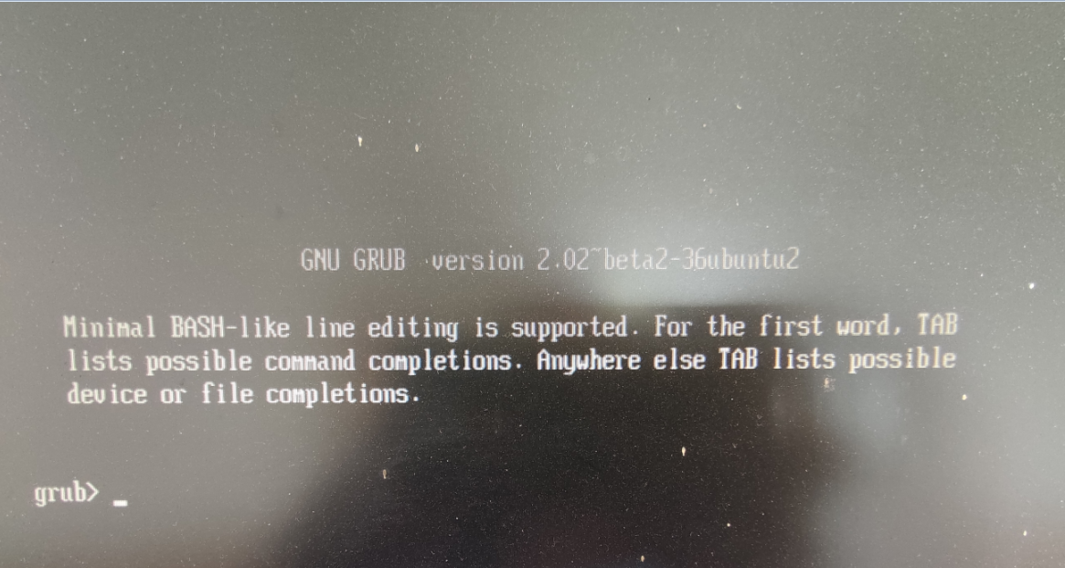

xianchenglinux
2021-05-24 19:04
又遇到新问题了....按照官方的修复方法,然后 开机后出现了这个命令页面,怎么办
哎!!!!各位大神 怎么办!!!!!
