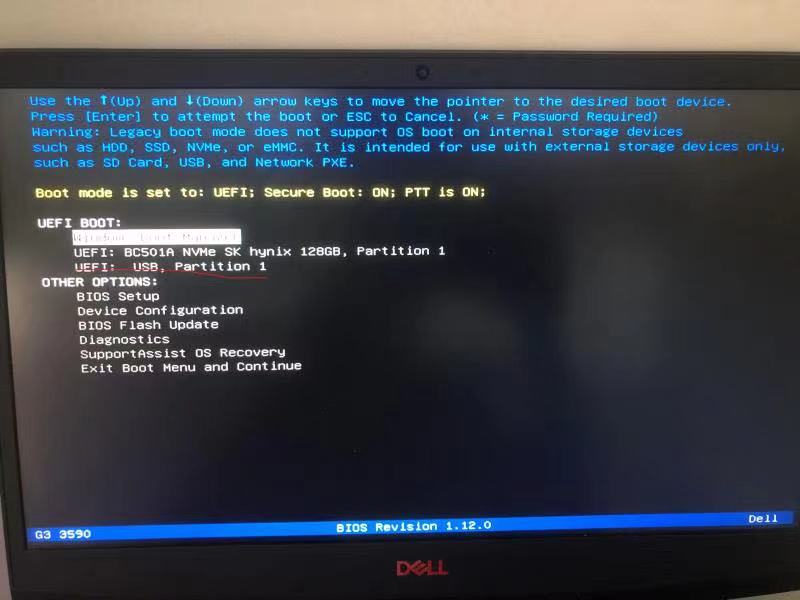

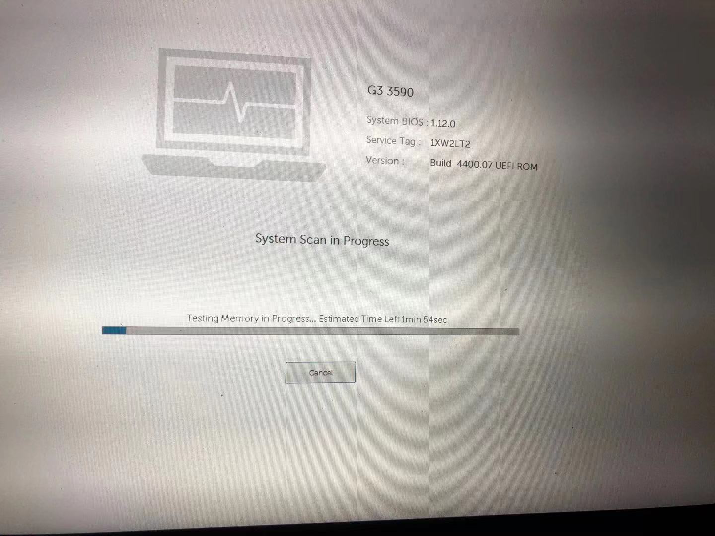

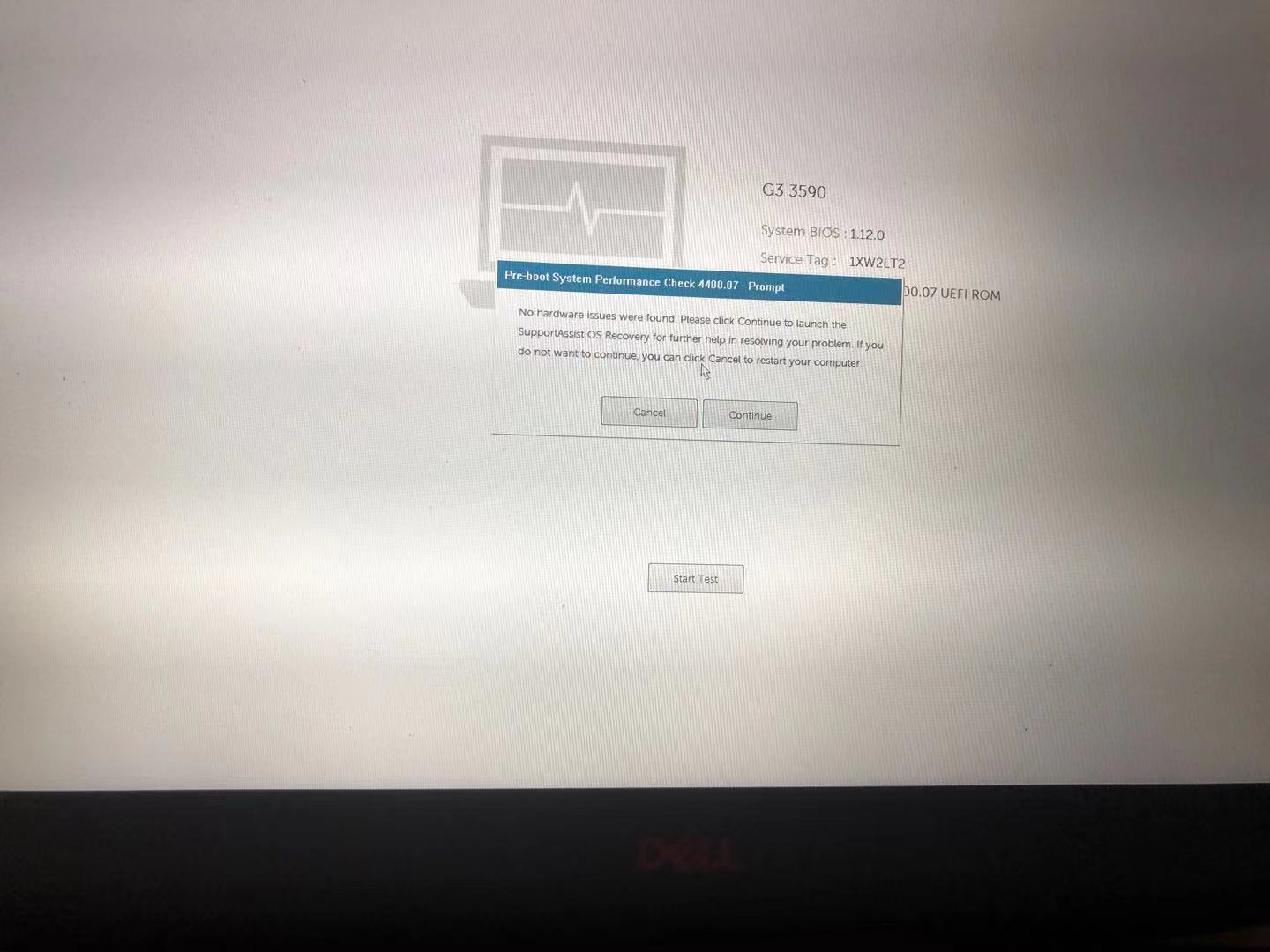

求助各位大神,我怕进入了BIOS界面后如图一所示,然后进入划红线的选项就变成图二和图三了,与官方发布的教程不一样啊,求助解决一下

看后面两张图不像是进入USB引导

所以现在很迷糊,点进去那里又没有用,如果不是图一划红线就是没有u盘的了,因为上面那个点进去是直接开机,另外说一下我的电脑是戴尔g3 3590

第二、三张图明显不是安装界面,我猜测有以下可能:
1. 镜像没有下载好。是否检验镜像?
2. 镜像没有烧录好。建议使用 Rufus 或 Ventoy 等工具烧录
3. UEFI 没有设置好,导致无法进入 U 盘启动。

是不是引导有问题,后面两个界面是系统自检,检查电脑硬件了。
