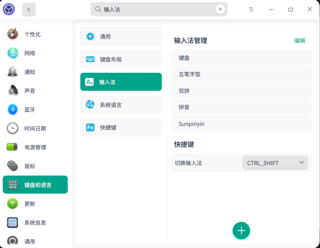

1、在桌面20社区版中,输入法开机第一次使用时不能能过快捷键直接调用?得用鼠标点?

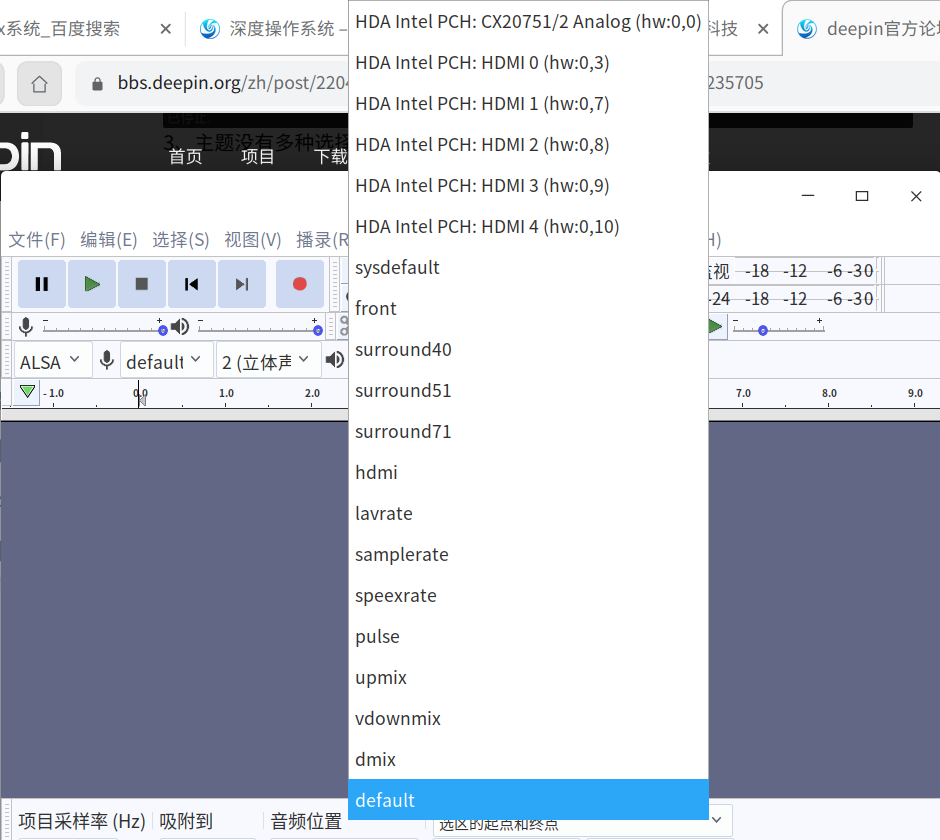

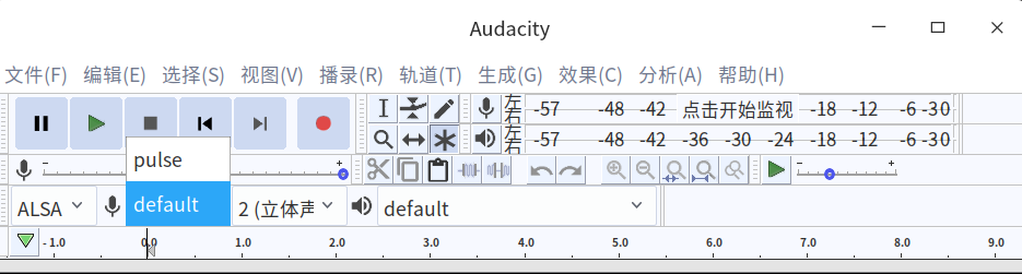

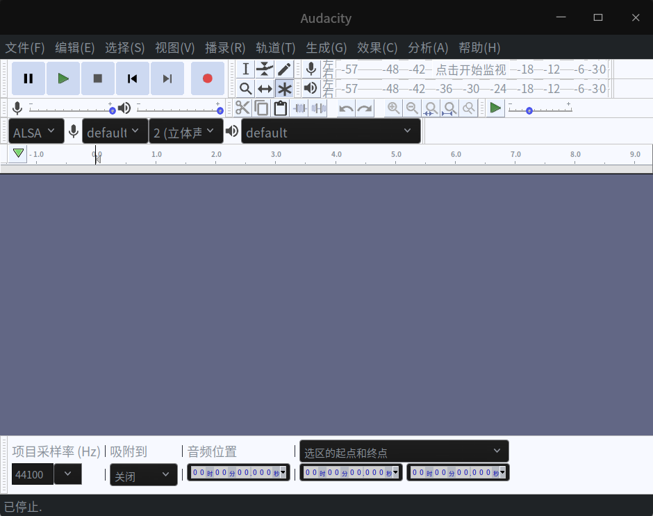

2、好像没有什么好的录音软件,可以从底层(声卡)直接录音?我装了个audacity,里面也有网上提到的alsa,但我把麦克风声音关了,就录不到声音了!
3、主题没有多种选择^0^

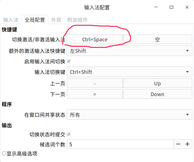

WangZhongyun
2021-05-18 02:44
关于输入法可暂用Ctrl+Shift键切换,至于以后能不能回到可用Ctrl+Space键切换得问开发了

2021-05-18 03:20
你说的声卡录音是指计算机声音内录吗?图里第二个下拉框(显示 default 那个是音频输入设备)选择内录的虚拟设备应该就可以了。好像是叫 alsa_output.pcixxxxxxxx 啥的。

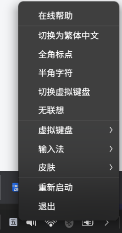

天下无双有我
2021-05-18 06:46
WangZhongyun:
切换输入法的快捷键,可先通过右击“输入法”图标,选择“配置”,在“全局配置”标签的“切换激活/非激活输入法”处手工添加为“Ctrl+Space”(如下图红线处)
古仔
2021-05-20 21:38
天下无双有我:
对于输入法设置,我装的这个版本,也只有这些简单设置 ,没有你说的那些。连右击都没有“设置”命令。

古仔
2021-05-20 21:43
忘记、过去:
我的default里,只有这些。没有你说的虚拟设备

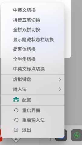

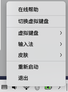

天下无双有我
2021-05-21 04:50
古仔:
你先用“Ctrl+Shift”切换到任一输入法,再右击“输入法指示器”就有“配置”选项了,如下图
古仔
2021-05-21 06:08
天下无双有我:
奇怪,为什么我的界面和你的不一样?
