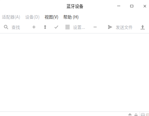

本人系统V20.2,内核5.11.1 ,网上购得一蓝牙适配器5.0,芯片rlt8761b,
但是没有linux驱动,系统也无蓝牙显示,见下图
根据论坛提示,安sudo apt-get install blueman,任务栏出现蓝牙标志,
但是不能发现适配器,

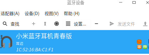

安装成功,配对耳机,

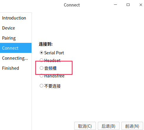

并进行音频配置,后成功!
