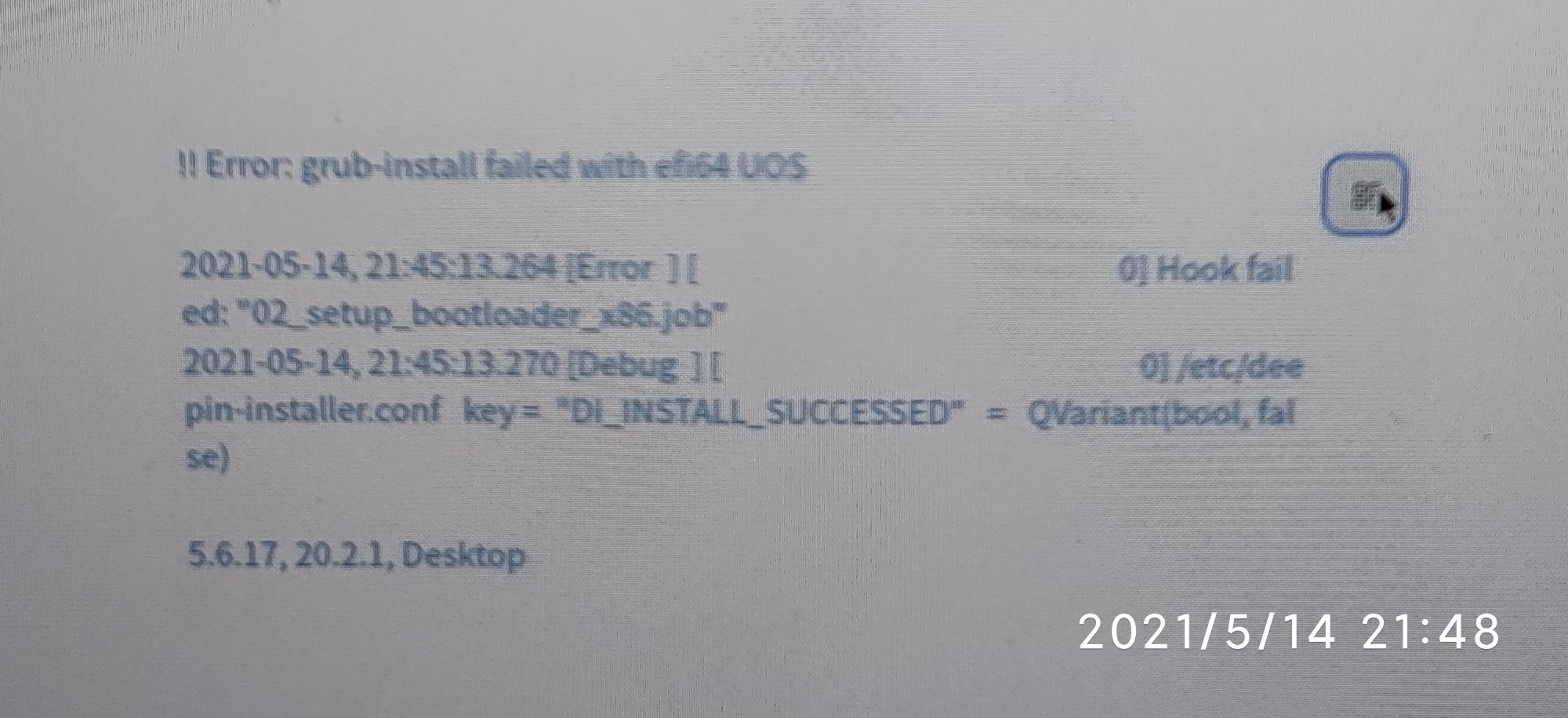

我的pixel2013通过U盘安装deepin 20.2.1系统,安装过程中提示安装失败,安装过程如下:由于我的硬盘只有32G,无法全盘安装,安装采用的是手动安装,分3个区,一个efi 300M,一个swap 4G,其余的分给/根目录,安装到60以上后,出现安装失败,错误信息在图片上,请查看!
我怀疑系统镜像是不是下载了有问题,校验过md5,没问题;也怀疑u盘烧录有问题,重新烧录安装也是一样;怀疑u盘有问题,重新烧录了20.2版本的镜像,可以正常安装,后来通过系统升级,将20.2升级到20.2.1,一直使用数日,暂时没有问题!!!!
