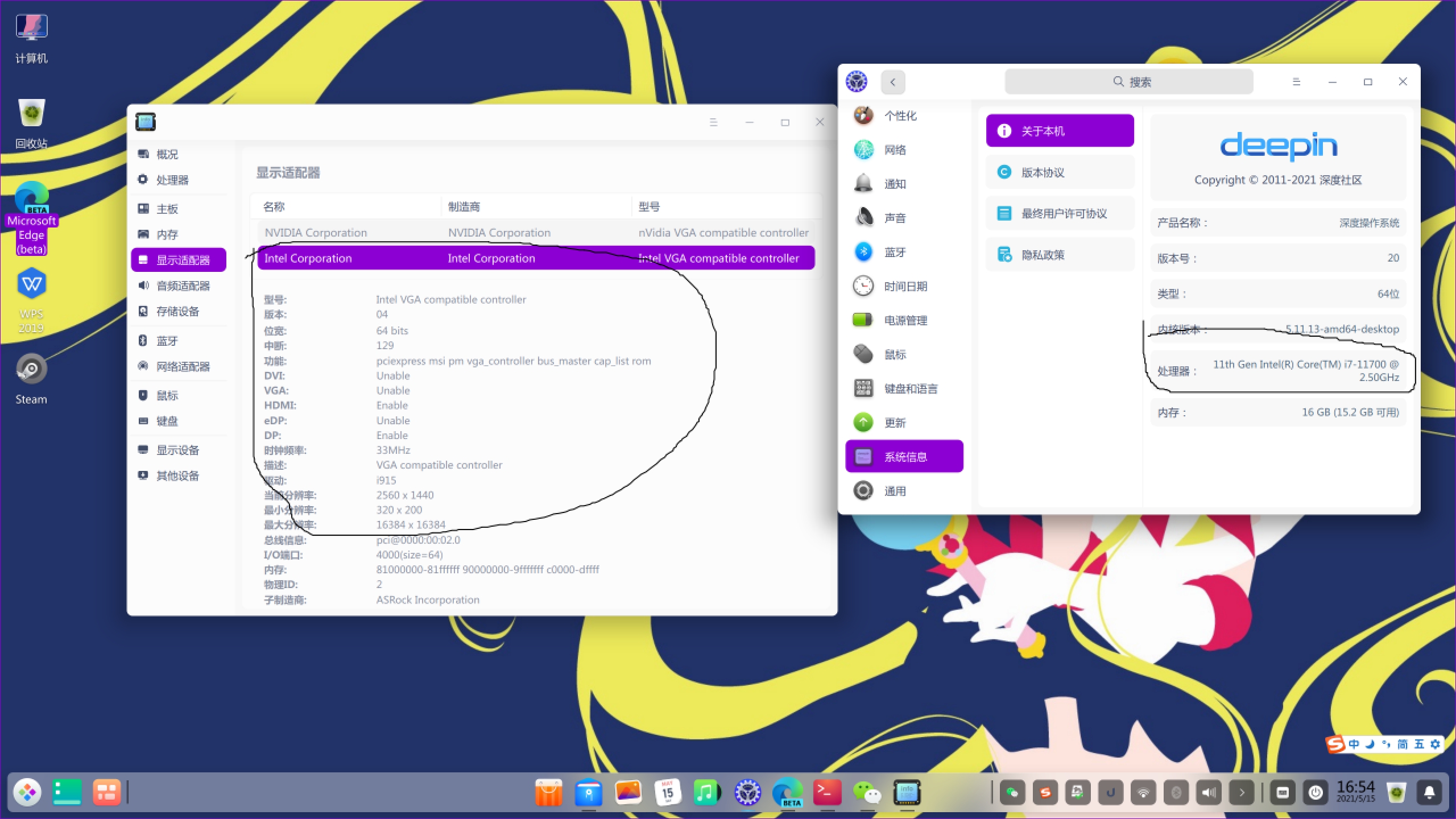

#32
给大家看看运行效果吧,i7 11700+B560主板+3060显卡,主输出是11700的UHD750,3060用Prime模式按需运行
11700运行
