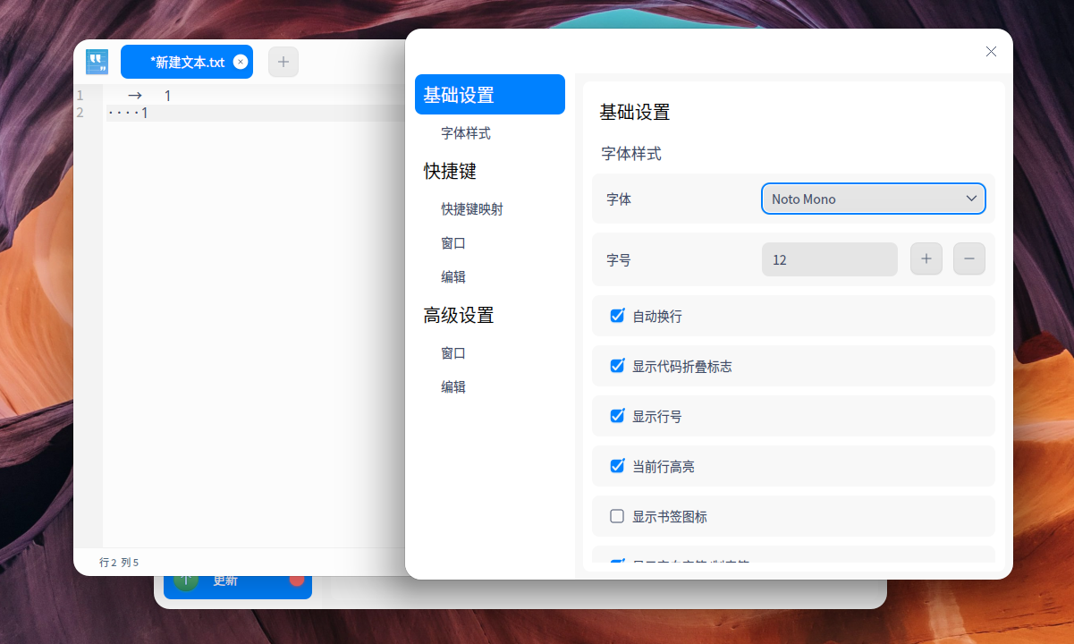

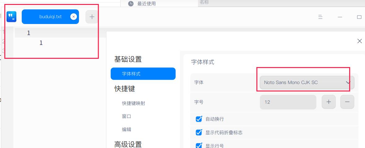

上面buduiqi.txt是一个非常简单的文档,使用gedit和vim打开2行的“1”是对齐的,但是用deepin-editor打开2个1就是不对齐的,很奇怪,其实这个文档很简单,第一行1前面2个tab,第二行1前面8个空格,如果一个tab解释为4个空格,2个1就应该是对齐的,但是就是不对齐

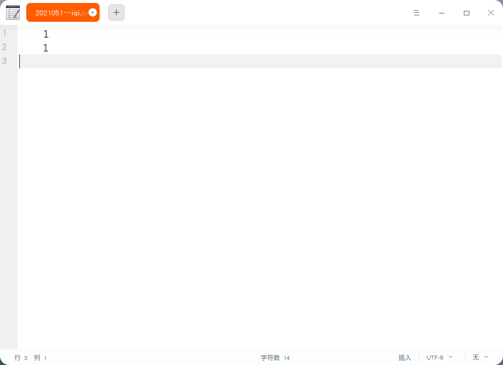

我这里好像是对齐的。不晓得lz有截图吗?

kingskill:
你可以在deepin-editor中选择不同的字体,这样就可以看出来差别了

widon1104
2021-07-06 19:43
忆往:
你好,此问题在下一个版本中已修复,敬请期待~
升级到deepinV20.2.2这个问题还没有修复
