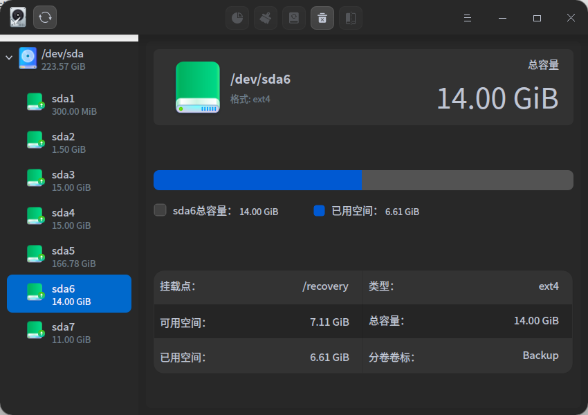

孤岛悬城
2021-05-11 18:29

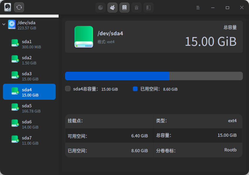

孤岛悬城
2021-05-11 18:32
SamLukeYes:
用这个还不如自己部署 timeshift
timeshift有timeshift的问题。
2021-05-13 07:00
一个是备用系统分区,一个是备份分区
