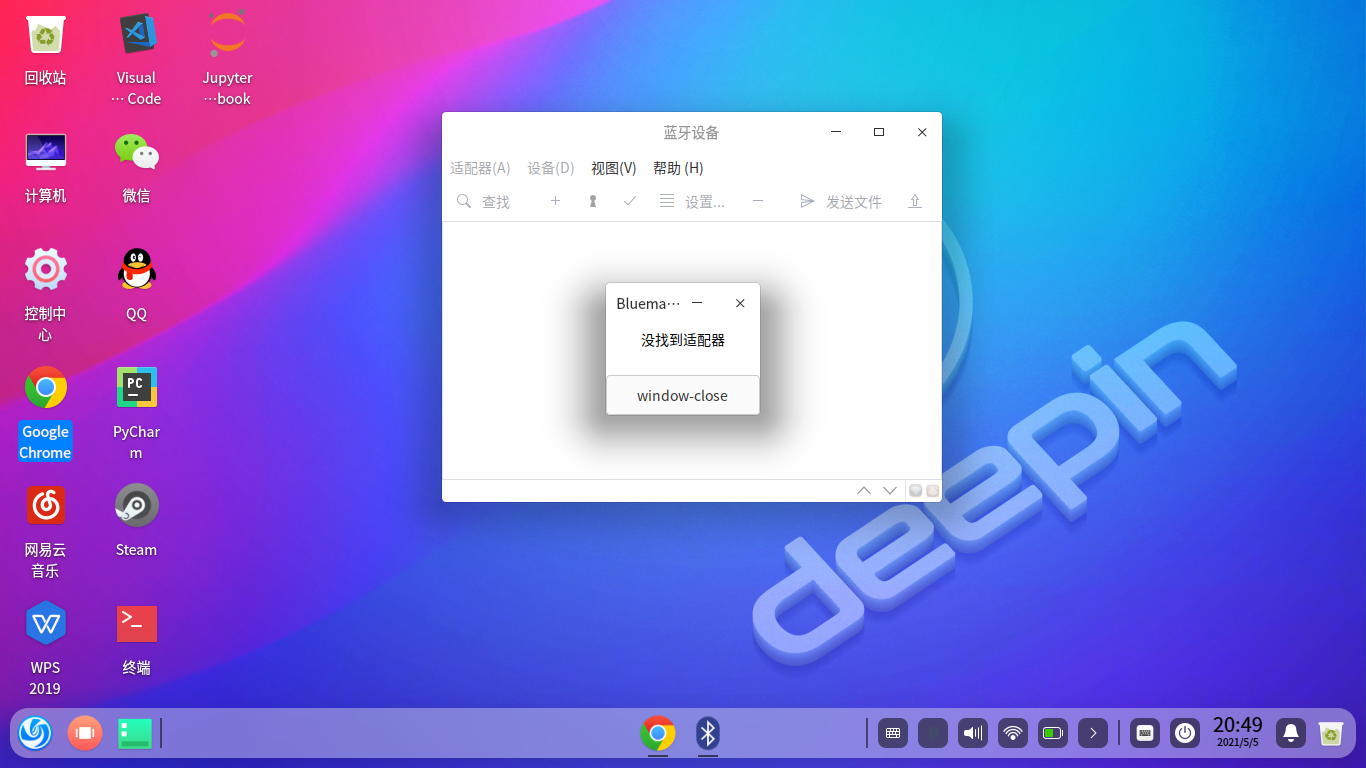

今天重装了deepin,想把以前一直没弄好的蓝牙问题搞好来,用sudo apt-get install blueman装了个蓝牙管理器,再打开蓝牙,设置新设备,然后弹出一个窗口说没找到适配器,上网找了很久都没有相关的回答QAQ,在deepin用户群问也莫得回答,只能来论坛求助啦,大佬们帮帮我,谢谢
o36120202
2021-05-06 04:53
o36120202
2021-05-06 04:55
设备是惠普pro x2 410 g1,无线模块用的是RT3290

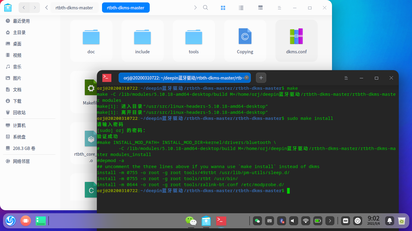

o36120202
2021-05-06 17:06
在github上找到了一个驱动,用装网卡驱动的方法试了试,这样显示了,不过蓝牙还是不能用
