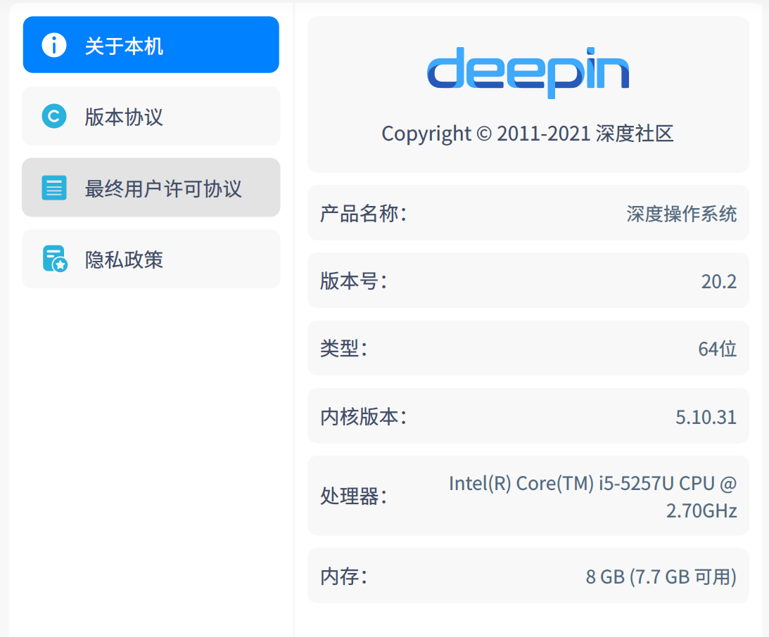

[Share Experiences] macbookpro非常规安装deepin系统成功
LinuxFans
2021-05-01 05:11
感谢deepinuser17的指导,比较完美地解决了wifi的问题:
操作是输入找到/etc/modprobe.d/文件夹下,进入命令终端,sudo vi blacklist-bcm43.conf
按i进入插入模式编辑,
修改/etc/modprobe.d/blacklist-bcm43.conf
m43.conf, 注释(行首键入#表示注释掉)以下两行:
#blacklist brcm80211
#blacklist brcmfmac
键入:wq键退出插入模式,按esc键退出插入模式,键入:wq保存退出。
重启后,wifi可用。就这么简单。
但是触摸板按照deepinuser17的指导方式不行。
最终的解决方式是,先安装20bate版,5.3.0内核的,触摸板完善支持。然后将/boot/下面的config-5.3.0-3-amd64文件复制出来,备用。
然后下载新的内核文件,将这件config文件复制到解压后的内核文件夹中,编译内核,新编译的内核,无论是哪一个,都完美支持触摸板。
这不是一个好办法,因为编译的内核可以用触摸板,说明内核是支持的,就是不知道如何配制,所以用了编译内核的笨办法。

LinuxFans
2021-05-01 05:18
我这次是安装了20.2社区版,然后按照前面的方式编译内核,重启就能用触摸板了。编译成功重启前,必须用鼠标,且不能碰触摸板,否则连鼠标都不能用,只能重启。
