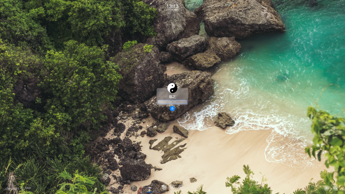

目前Deepin的模糊效果真的很丑,网上之前替换缓存锁屏图片的方法已经失效,所以稍微找了下,发现了v20 中锁屏图片缓存的目录:
在 /var/cache/deepin/dde-daemon/image-effect/pixmix 中将被模糊的锁屏图片替换为原先的图片
将/usr/share/wallpapers/deepin/desktop.jpg  也替换为你需要使用的图片
然后,注意执行命令:chattr +i  图片名称 ,防止被系统再自动改回来
然后重启就好了

照着做了之后,锁屏图片倒是真的不再加模糊效果,
但是图片变成系统默认图片,不是我设置的那个图片。

锁屏和桌面背景,包括用户头像的配置文件都在  /var/lib/AccountService/deepin/users/用户名 文件里,直接修改然后重启就好了,可以不用替换文件。
