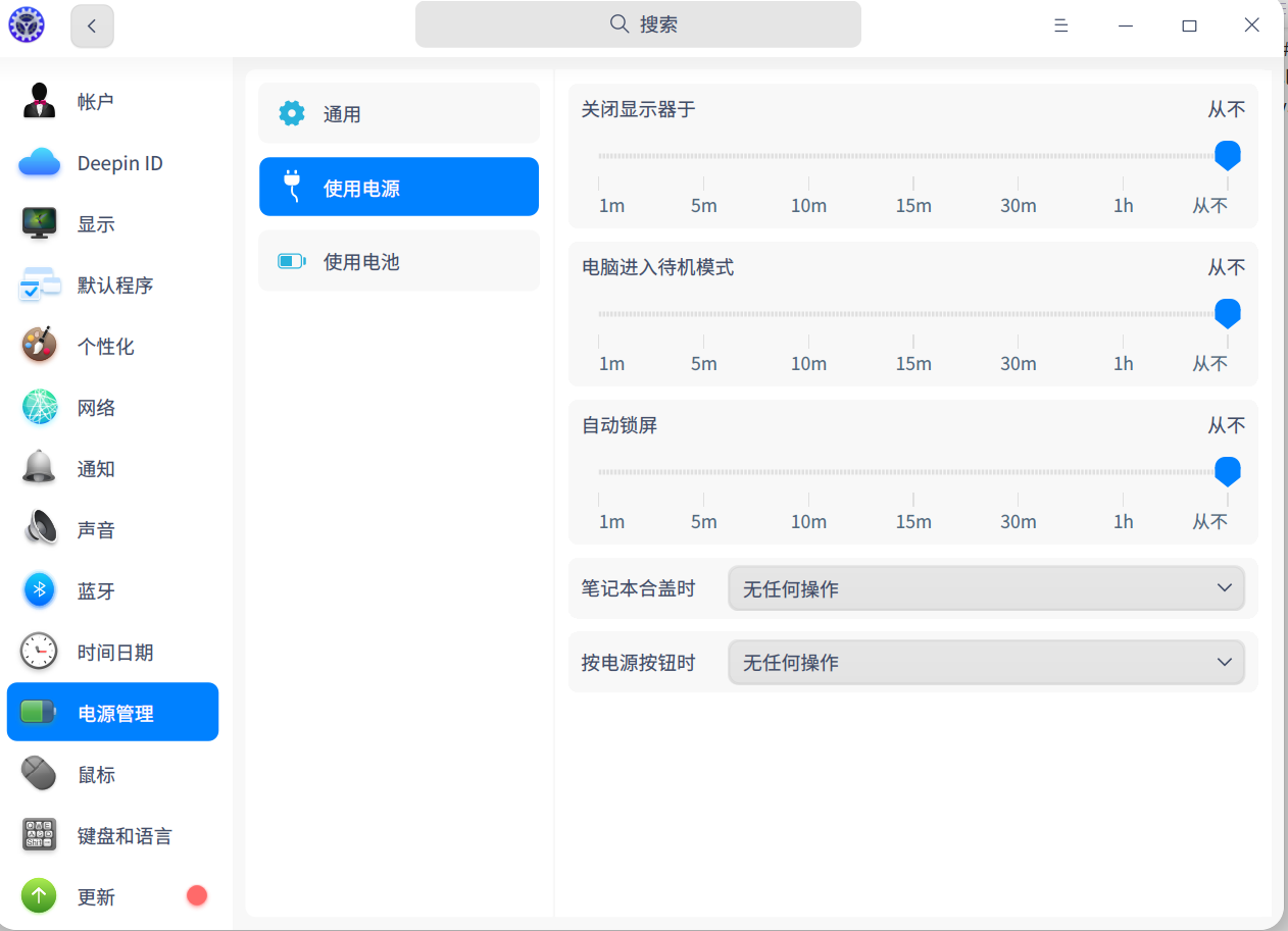

操作步骤:
1. 在“电源管理”中将“使用电源-笔记本盒盖时”设定为“无任何操作”。
2. 确保wifi处于启用状态。连接电源的状态下,合上笔记本电脑屏幕,稍后打开。
结果:
wifi处于禁用状态。可以重新手工启用。
如果电源管理的设定是“待机”,则没有问题。
系统版本:20.2
硬件:HP Pavilion 14-al030tx
此过程中的系统日志如下:
