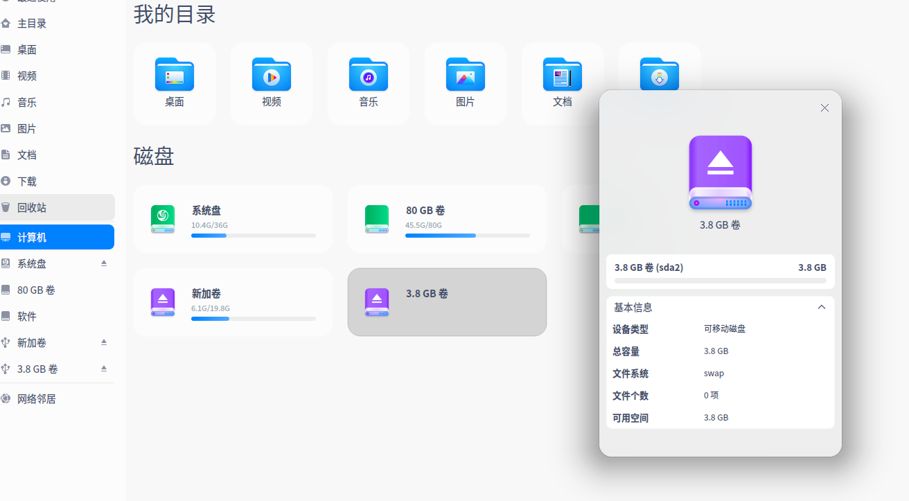

大家好,我是把深度系统装在我的固态U盘,已经事先分区EXT4(系统用)与SWAP的空间(自己用分区软件分出来,特意留出3.8G的空间格式化SWAP),好奇怪的,现在的深度安装的时候没有提示SWAP这个交换空间,然后我装后就提示这个3.8G的空间提示没有格式化,到底我有没有用到这个交互空间,来鸟一名,特意上来请教!感谢大家
今风
2021-04-27 02:43
不要提前分区,直接在安装时分区,提前分区的,安装的要挂载的,不然识别不了。你这个3.8g没有用,可以格式化当平常的分区用。可以在终端中重新设置交换分区,论坛有贴子。

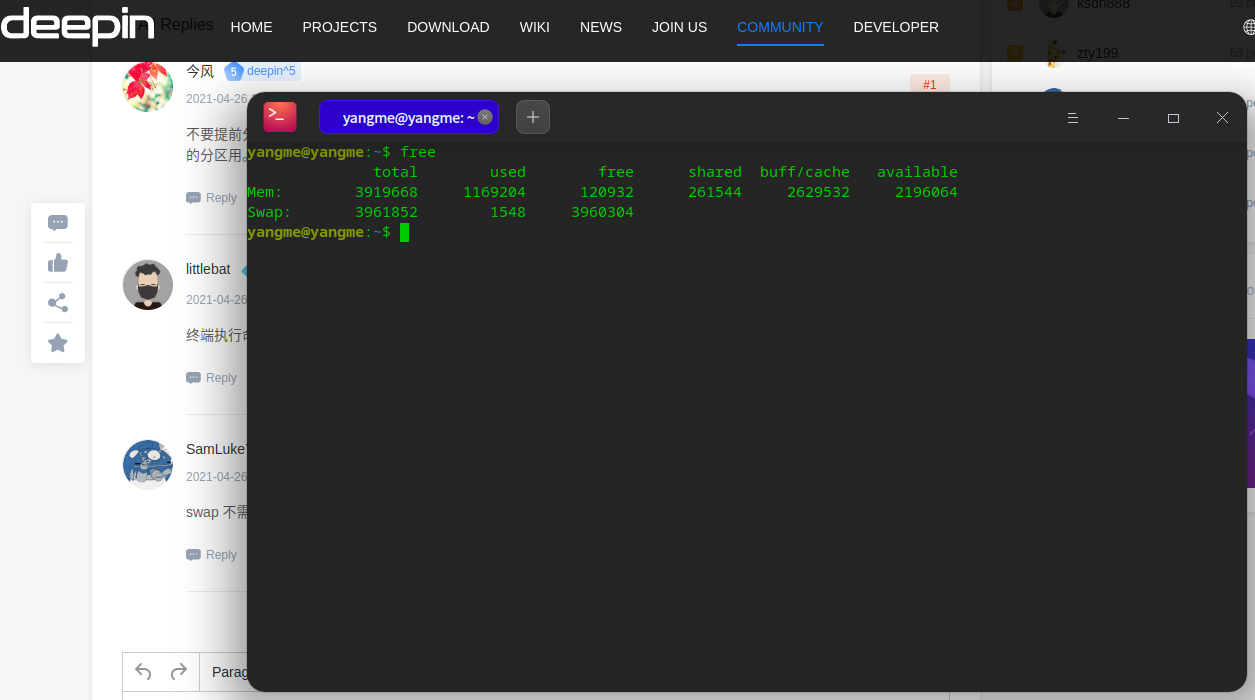

终端输入free,你们看下,这是什么情况?是不是我那3.8的东西啊?????
cwbs
2021-04-27 05:40
yangme:
是的
2021-04-27 08:26
是不是安装的时候没有挂载swap?因为swap默认是隐藏的
