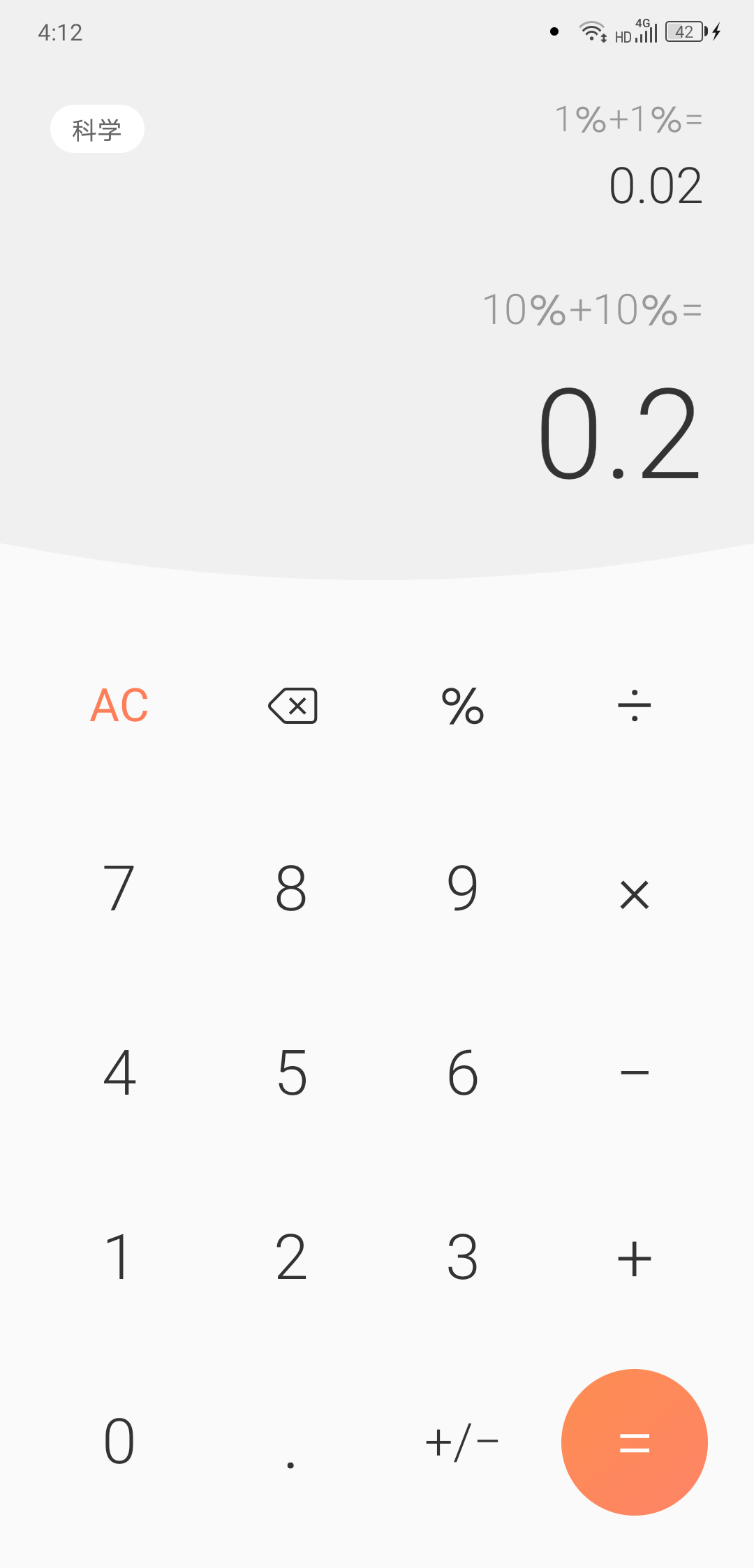

deltacatxx:
结果是0.11是正确的。但是不符合国内的习惯。我个人建议在做此类分数运算时在运算结果中加一个提示说明此类现象。以及根据不同地区的习惯自动做出调整。
@ deepin-mq
10%+10%=0.11 这应该算是一个BUG吧。
我的联想手机上算是0.2。

deltacatxx:
@ deepin-mq
我觉得不对
0.1+10%=0.1*(1.1)=0.11
10%+10%=20%=0.2
