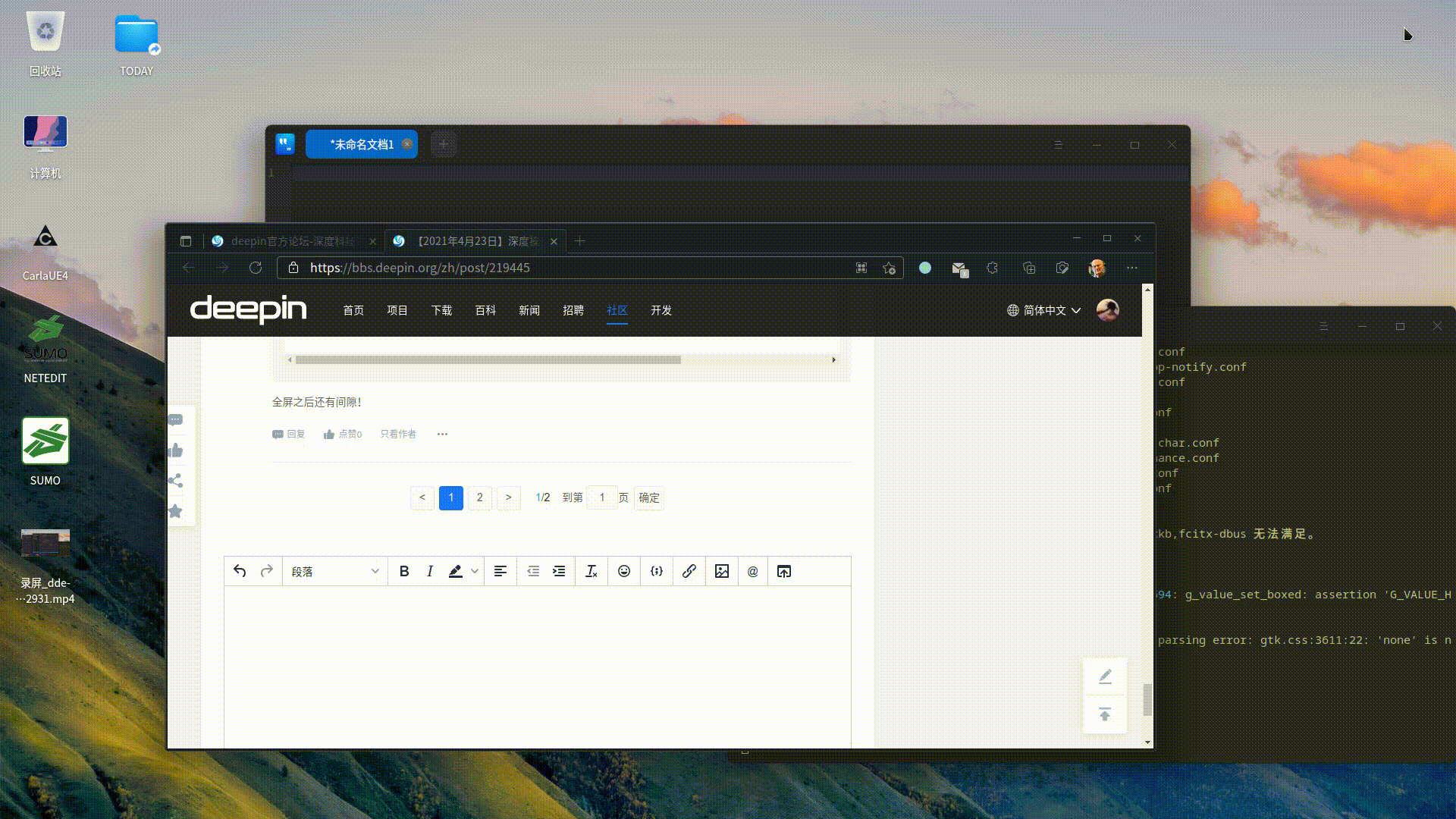

Fredoong
2021-04-24 22:00
#27
文件管理器除了上面说的拖动大于等于6个文件到文件夹闪退之外,还出现了一个BUG,那就是文件夹路径的名称不再居中显示了,而是靠左侧显示。(如下图)

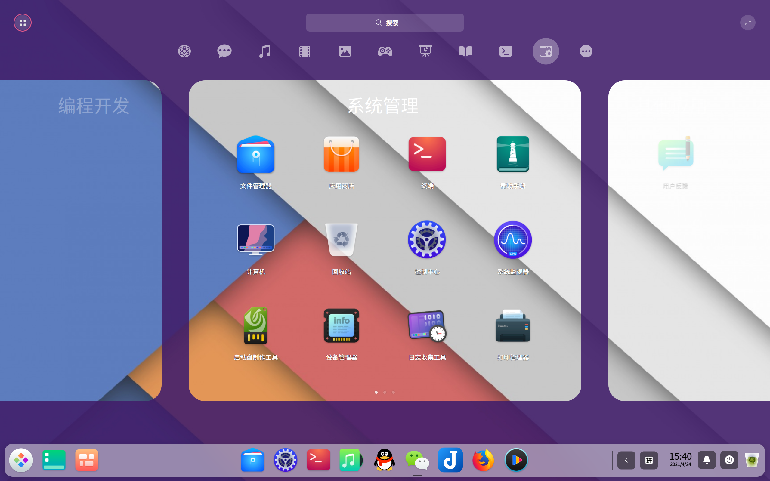

最近试着用起动器分组功能,好像发现了这个bug

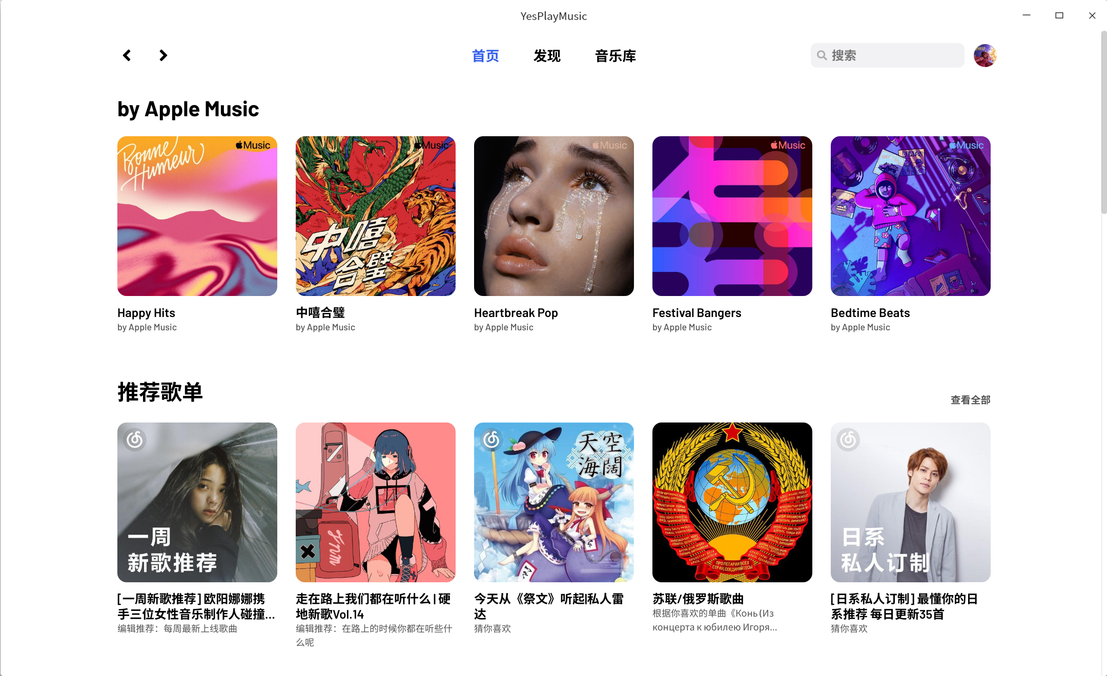

christinatioss:
邮箱无法重新启动的问题什么时候修复?,网易云字体小的问题何时能改善?dock栏太敏感,容易冒出来的问题何时优化?就这三点
网易云字体过小问题应该不是深度能解决的。试试这个第三方网易云音乐客户端
https://github.com/qier222/YesPlayMusic

deltacatxx:
补充
