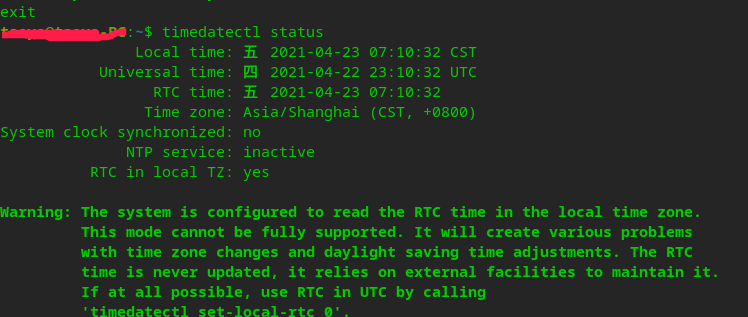

我在官网下载了20.2的镜像,直接安装的。现在成功进入系统,当前时间是15:07,但是系统时间是7:09,时区是设置的上海,时间格式是CST,换成UTC以后变成晚上23点23:10,尝试过下载ntpdate去同步时间,依然是早上7点多,请问如何解决

warning 告诉你该怎么办了

2021-04-24 00:10
SamLukeYes:
warning 告诉你该怎么办了
我试了那个命令,没有用,还是一样的,时间还是没变。
SamLukeYes
2021-04-24 00:11
a3538333:
然后再同步啊

2021-04-24 00:14
SamLukeYes:
然后再同步啊
然后怎么设置为同步呀?使用了那个命令之后变成了本地时间,然后我在时间设置里面打开了同步配置,但是似乎没生效

2021-04-24 01:34
a3538333:
现在时间显示是正常的吗?正常就不用管它了,设置里打不开同步那就是 deepin 的问题了
2021-04-24 04:44
上海时区是GMT的,有没有开自动同步配置?

2021-04-26 01:33
Ziggy:
我现在全部关了,用的本地的时间,同步时间压根就不能用,直接就是错的

2021-04-26 01:38
a3538333:
而且一直闪屏,闪得我都看不清,看了论坛上面其他的方法设置了大半天,还是不行,显卡驱动去下载官方的run文件也试过了,装了之后直接不能开机了,我从15.6一直用到现在,上次是跨版本升级的,感觉问题有点多,没想到重装以后问题更多,已经影响到平时工作了。太难了
