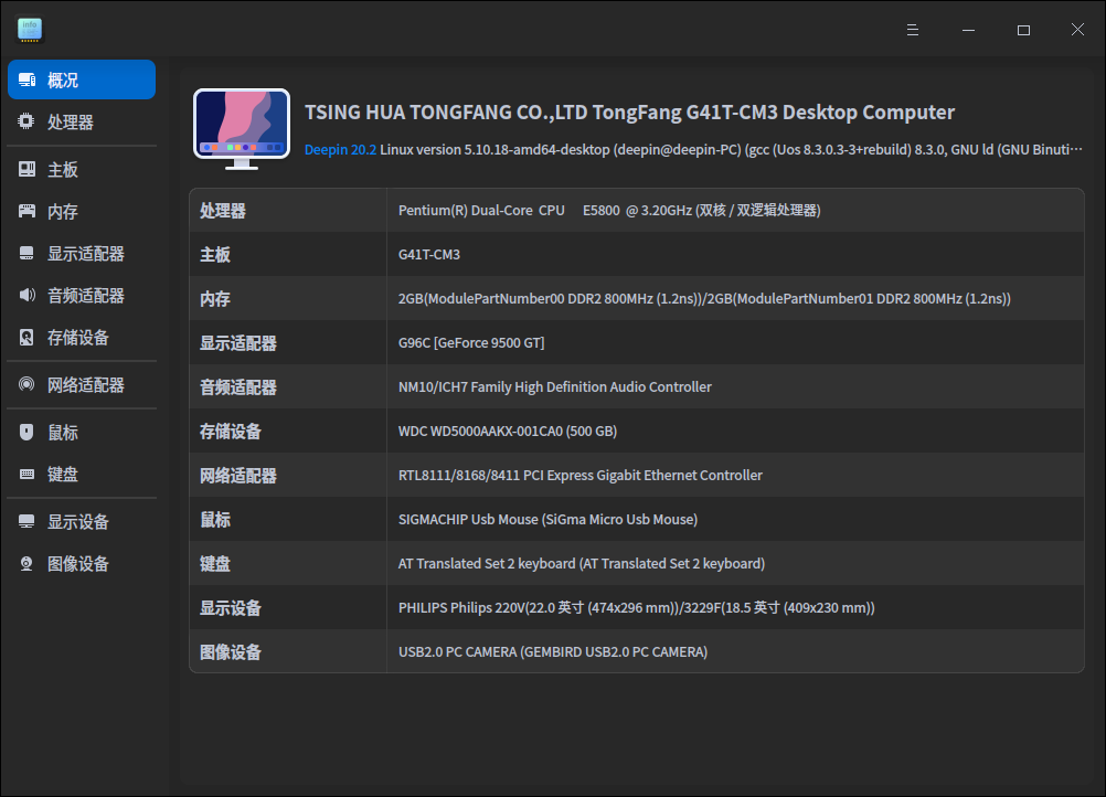

今天我在我的老机器上试了试双屏设置,机器配置如下
