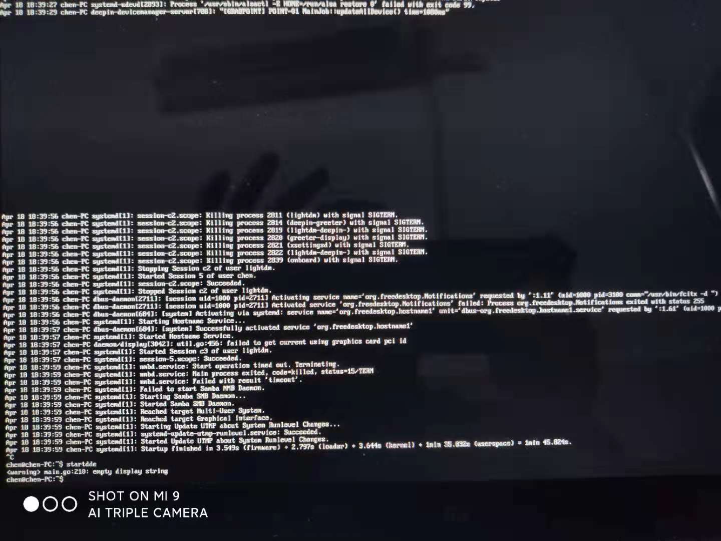

小米笔记本因为20.1自动升级到20.2, 出现大量问题而决定重装系统. 利用深度启动盘制作工具制作的20.2启动盘, 安装过程顺利, 但在登录界面输入账号后, 过几秒后重新变成登录界面, 根本无法进入桌面.
下面是输入账号到重新变成登录界面过程中的日志截图:

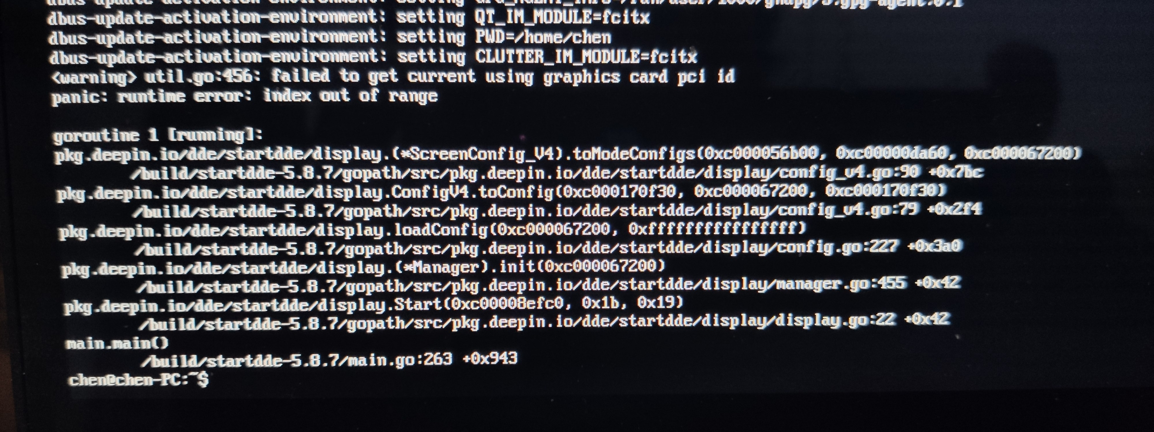

.xsession-errors崩溃日志:

2021-04-19 20:41
最后有提示找不到显示器名称,lightdm自己把自己进程结束了。不知道你具体配置是啥,会不会和显卡驱动有关……
不过可以试试外接一个屏幕看看效果?

2021-04-20 05:49
.xsession-errors有报错

试了外接显示器,问题照旧。

是startdde崩溃了,上面有日志截图。

158******70
2021-06-23 03:19
从20.1升级到20.2碰到了一样的问题。前往 `$HOME/.config/deepin/startdde`文件夹,删除或重命名`display.json`,就可以成功登录了。
之后,再去`startdde`文件夹下看,可以发现多了一个`display_v5.json`文件。结合日志报错和startdde源码中可以得知,20.1的多显示器配置的JSON版本是v4,20.2后则是v5,deepin并没有做好版本间的过渡。
