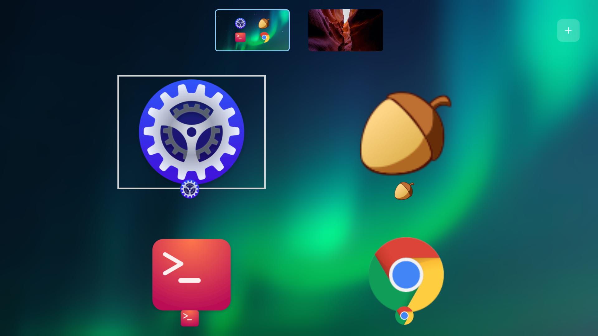

1. 多任务视图只显示图标而不显示窗口预览。

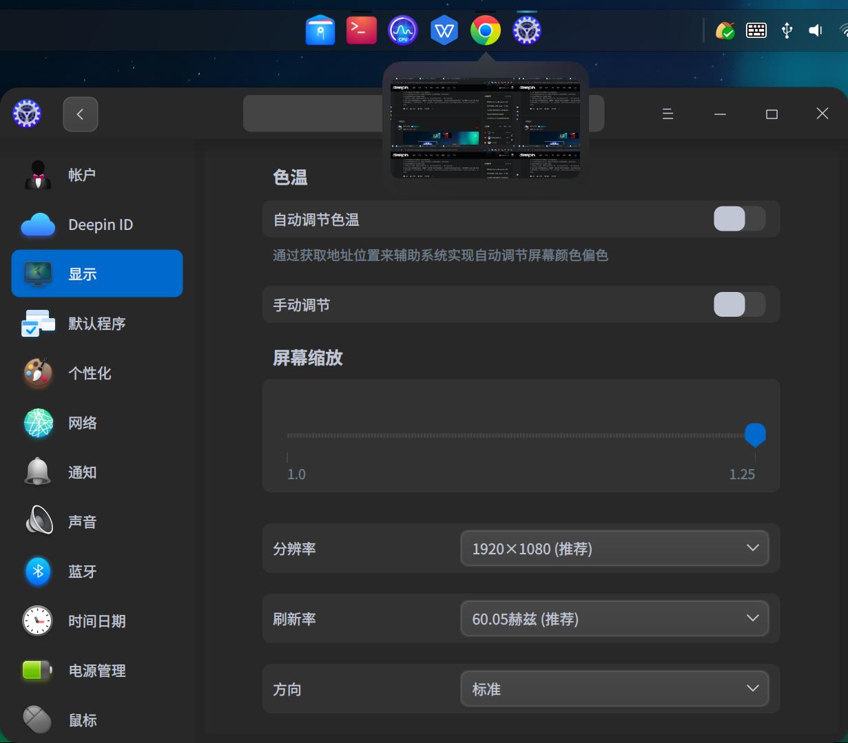

2. 任务栏窗口预览变成4份,这是分辨率调成1.25倍后导致的,没有自适应。

剥壳白煮蛋
2021-04-18 23:51
多任务视图

2021-04-19 04:33
1080p的屏幕也需要使用缩放的?

剥壳白煮蛋
2021-04-19 04:53

剥壳白煮蛋
2021-04-19 04:54
Fredoong:
1080p的屏幕也需要使用缩放的?
小尾巴~~~专属于Deepin平台开发者的QQ群 792593947
笔记本屏幕小
