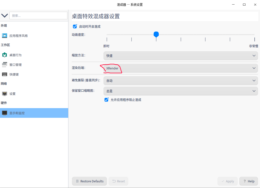

kanu
2021-11-17 23:28
我的也是,参照这篇文章设置后就没事了https://github.com/linuxdeepin/internal-discussion/issues/1709,你们可以试一下。
1、下载kde系统设置工具
sudo apt install systemsettings
2、在启动器中找到 ‘KDE系统设置’,选择‘显示和控制’,将‘渲染后端’改为‘XRender’。
