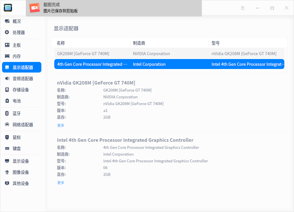

只有一个显卡,之前没问题的,升级后出现的,
sdl
2021-04-20 17:19
sdl:
不对,我看了有两个显卡驱动:

Ziggy:
1、4一般和显卡驱动有关,可以看看有没有装显卡驱动
你好,我问下,我这是双网卡,一般怎么弄呢
2021-04-22 04:48
sdl:
建议在备份的情况下下载星火商店的显卡切换器看看
