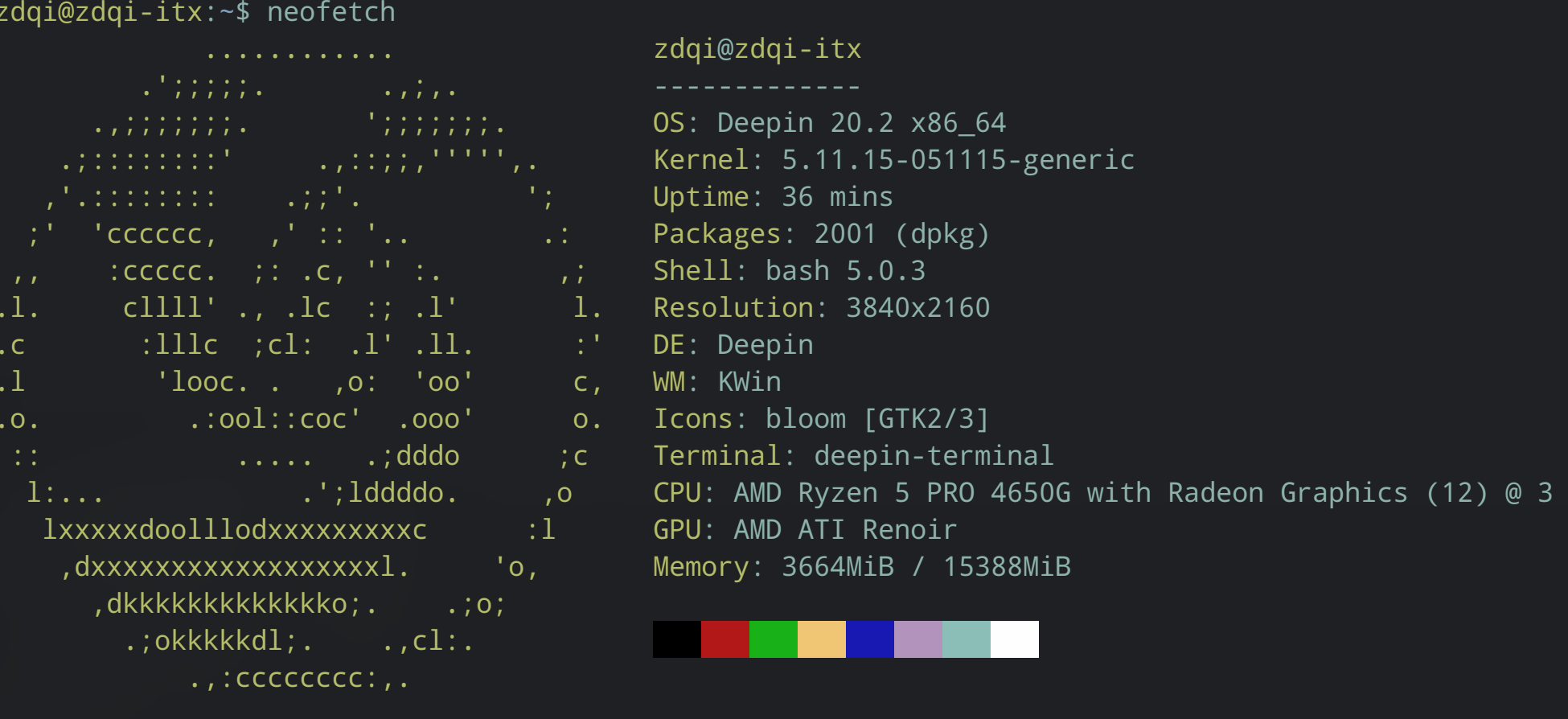

20.2 使用的是 5.11 内核了,对于去年发布的zen2架构的 apu R5 4650G 理论上支持应该很好才对,但是在我刚刚组装的 R5 4650G itx主机上4k 分辨率下chrome 主流视频网站看视频掉帧严重,有大佬知道原因的吗?同样的版本使用i5 10400就不会像4650g这么卡,但是4650g 的vega 8核显是比intel uhd 630性能强出很多的
切换到2k分辨率就非常流畅了,4k分辨率下将窗口特效关闭后看视频同样非常流畅,一打开窗口特效视频就疯狂掉帧,系统动画也跟着一起掉帧了,这个是deepin优化的问题吗?还是说 amd 的开源核显驱动在4k分辨率下性能比 intel 的开源核显驱动低很多导致的?
