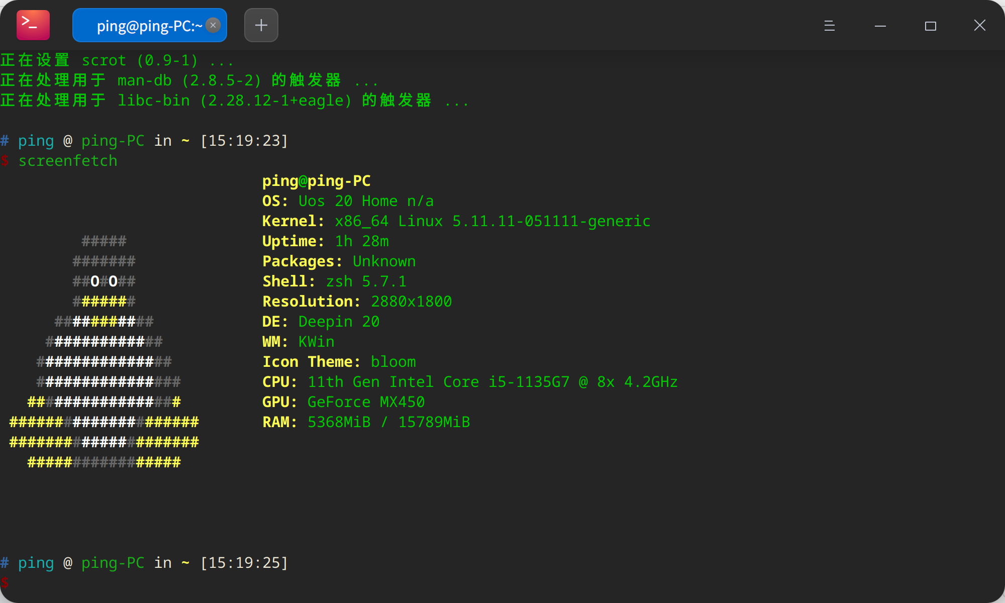

看见论坛里有朋友有这款机型,考虑到自己之前也出过一个类似的贴子:https://bbs.deepin.org/zh/post/215582?offset=0&postId=1223908 这回重新安装,做一个详细的过程记录:
本来是计划安装Deepin 20.2了,但是因为有一些问题换成UOS了,过程应该都差不多了,老规矩先下载镜像包,然后要做的一件重要的事情,替换ubuntu 20.10的grubx64.efi文件,这一步得做,这个文件我从ubuntu 20.10的镜像包中搞出来了,直接贴上网盘,反正也不大。
链接: https://pan.baidu.com/s/1C9KqQpFAMfN1O6XuRo5BWQ 密码: chdv
1、在Windows下使用ISO打包工具软碟通或者其他,打开ISO文件,进入EFI文件夹替换掉原本的grubx64.efi,然后再重新打包成新的ISO镜像,这一步很重要,否则咱们将无法进入安装界面,具体表现为左上角一直有一个横杠闪跳。
然后使用rufus将修改后的ISO文件,制作u盘启动盘,按常规步骤进行安装,这里要提一下的是ventoy应该也行,但可能仍然会无法进入安装界面
2、然后坑来了,对于Yoga 14s而言大概率会出现自带键盘无法使用以及屏幕异常闪烁的问题,因为需要添加内核参数,这个资料参考:https://wiki.archlinux.org/index.php/Lenovo_Yoga_14s_2021
在U盘安装的grub界面,尽量选择高版本内核,由于我安装的是UOS (1030)这里内核最高也就5.7,新版的Deepin 20.2最高内核应该是5.11.1,总之在这个界面按e,找到带有 splash quiet等参数的这行,添加内核参数,i8042.dumbkbd (解决自带键盘无法识别的问题) i915.enable_psr=0(解决屏幕异常闪烁的问题),之后Ctrl X进入安装过程。
4、同第2点所说,仍然要处理可能出现的自带键盘无法使用以及屏幕异常闪烁的问题,添加内核参数,一样的操作步骤,然后你进行常规设置之后就能直接进入系统,然后,咱不可能每次开机都要添加这两个参数,不然太麻烦了,因此建议修改grub文件从而永久生效
5、UOS系统下可能会有网速极慢的问题
sudo dedit /etc/modprobe.d/iwlwifi.conf将11n_disable=1这一参数改为11n_disable=0
6、建议升级内核,由于是UOS自带的才5.7,对于新硬件而言版本实在太低了
内核文件我直接贴上来
链接: https://pan.baidu.com/s/1uEscpnwUzZIx4dgkqBdzIA 密码: 46c3
反正对于UOS如果不升级内核,触控板根本无法使用
7、AMD版本我不知道,反正yoga 14s 2021 intel版本在UOS以及Deepin下是没有窗口特效的,也就是说,没有任何动画,魔灯缩放都没有,因此我猜可能deepin还没有把Xe Graphics的集显驱动打包过来,deepin默认是intel开源驱动...反正Ubuntu是有的,有链接说明:https://dgpu-docs.intel.com/devices/iris-xe-max-graphics/index.html
能力有限,如果你是集显版本,可能见不到动画了,不过肯定有大佬有能力解决....
但我的是带有MX450独显的,所以我按照安装独显驱动的步骤成功驱动了MX450,因此我这个目前倒是能用,只是在这提一下
8、好像大概没什么了,后续多使用,随时补充吧
这个过程不一定只适用于Yoga 14s 2021版本,可能所有intel的11代CPU都会遇到无法安装的问题,大家可以参考一下
最后,注意数据安全,折腾千万次,数据安全仅一次.....
