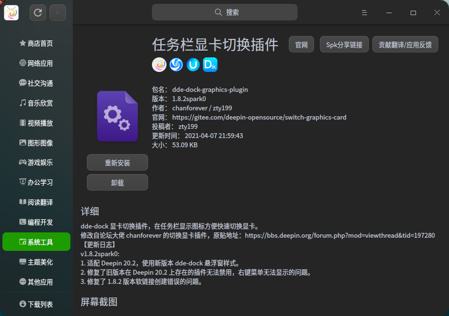

lenke
2021-04-17 21:38
既然安装的时候选择了闭源驱动
其实已经很简单了
只要在星火商店安装个任务栏显卡切换插件即可
如图
2021-04-17 21:52
lenke:
既然安装的时候选择了闭源驱动
其实已经很简单了
如图
不行的,已经试过了。是勾选了,但是其实驱动没有安装成功
