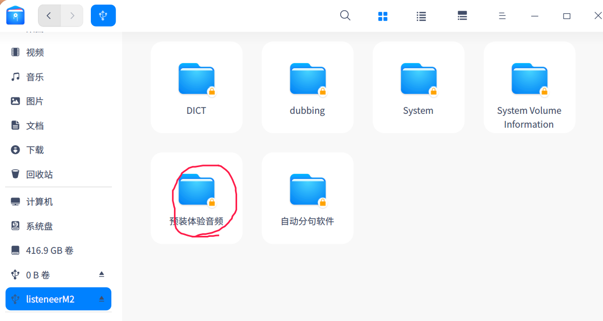

管理员好,最近突然发现随身听的文件夹上锁了,以前都可以复制的。换成win7的操作系统可以认。不知道为什么。

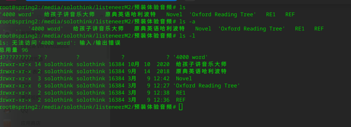

对这个预装体验音频的文件夹ls一下,如下,随身听的文件格式是Vfat,这个有问题吗?很奇怪啊,以前是正常的。

vfat是对的,一般就是指Fat32。
你用的哪个权限打开文件管理器的?如果是root权限,那么根据你的截图,显然是无法修改分区里的文件的,因为这些文件的属主是solothink,并且访问权限是rwxr-xr-x(只有属主可以修改,其他用户(包括root)只能读取)。
一般不推荐用root权限打开文件管理器。如果一定需要,那就得把文件权限改为777。
某些情况下,分区写保护也会导致分区只读,建议你先用
mount | grep vfat
来看一下分区是否正常挂载。

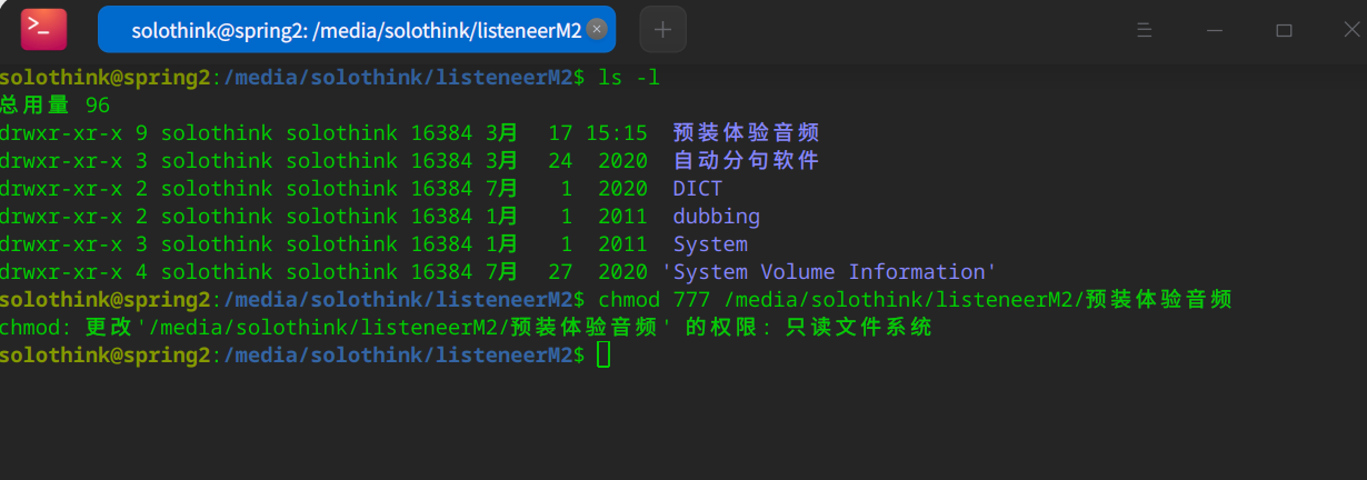

solothink:
这样帮我看看呢,我修改一下权限看看
你的分区应该是以只读模式挂载的,所以目前没法进行任何修改操作。
这种情况有可能是分区损坏导致的,请先做好数据备份。
然后排除硬件问题,是不是闪存寿命到了,或者随身听里设置了只读访问。
然后可以尝试修复分区错误,比如在Windows下使用磁盘检查工具,或者在deepin下运行fsck.vfat来修复。
solothink
2021-04-18 05:32
wtz:
有理,我估计重新插拔一次闪存可能好了。我试一下,谢谢
