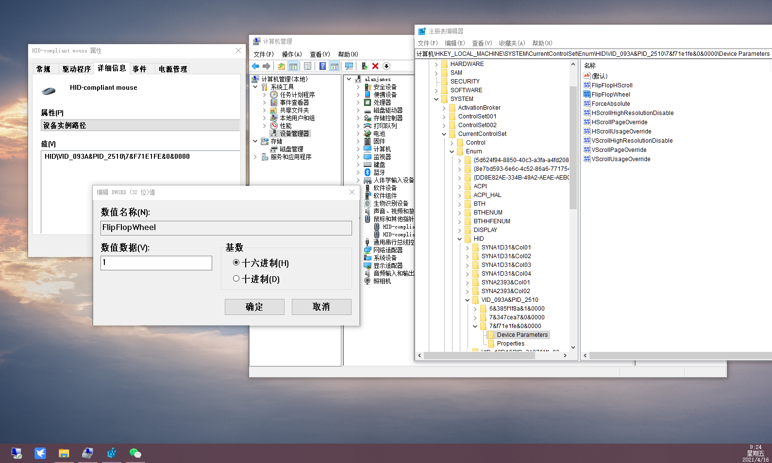

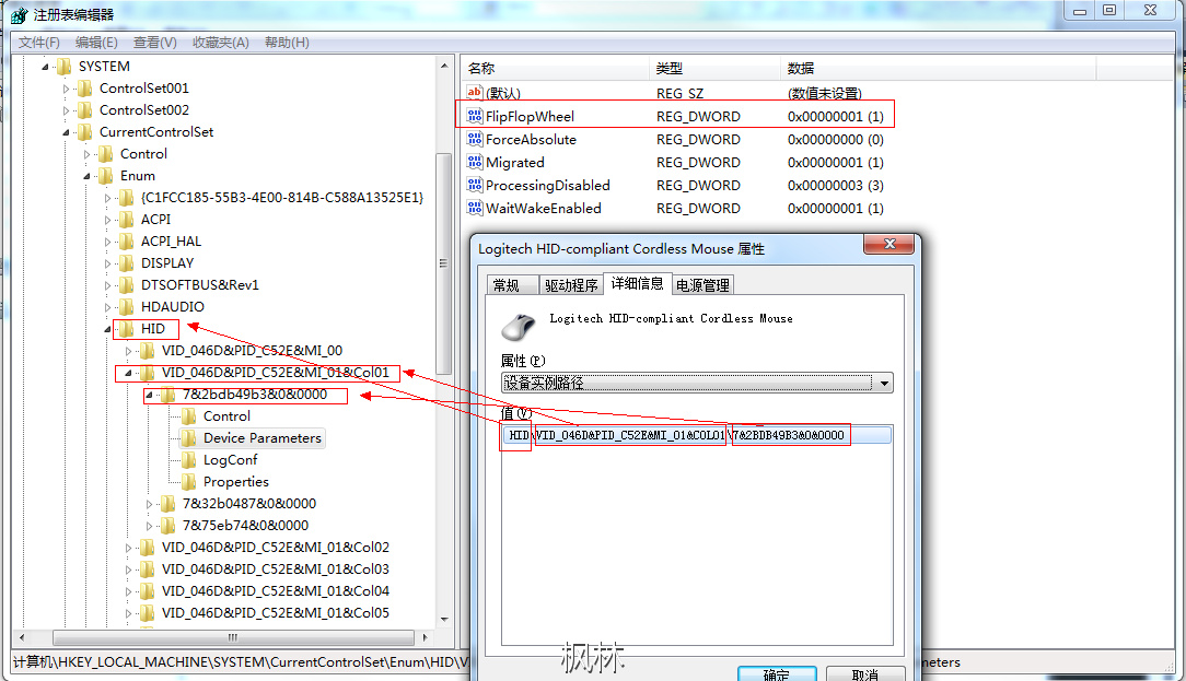

那么我们究竟如何更改windows鼠标滚轮的方向,按滚动条,按手指(触摸屏操作模式),跟linux一样呢?咱以win7为例哈~另的版本基本也都差不多……
首先第一步:
计算机-右键-管理-系统工具-设备管理器-鼠标和其他指针设备-打开鼠标的属性-详细信息-属性-设备实例路径
上面的值其实就是这个设置对应的注册表键值所在位置,我们要进行修改的时候也是根据这个来定位注册表的。
那么有了上面这个值,我们就可以进行……
第二步:
点开始或者WIN键 R,输入:regedit 回车,然后就可以打开注册表编辑器了,然后按下面的描述定位注册表位置: HKEY_LOCAL_MACHINE \ SYSTEM - CurrentControlSet \ Enum \ ??? \ ??? \ ??? \ Device Parameters 找到 FlipFlopWheel字段 默认0,修改成1就变成了linux模式(简单来说就是改变了鼠标滚轮的方向)上面的???对应[设备实例路径]
最后呢,别忘了重新插一下鼠标……如果是用接收器的无线鼠标那么需要把接收器拔下来然后重新安装上去一下。
对,不需要重启电脑……不过得让你的电脑重新识别认一下你的鼠标…
