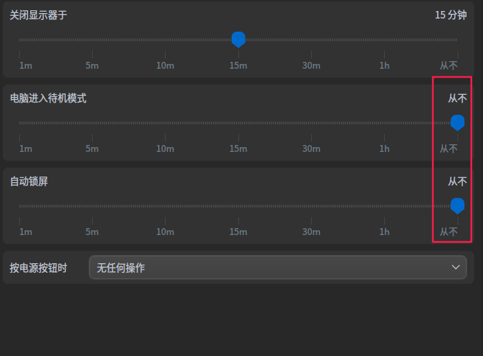

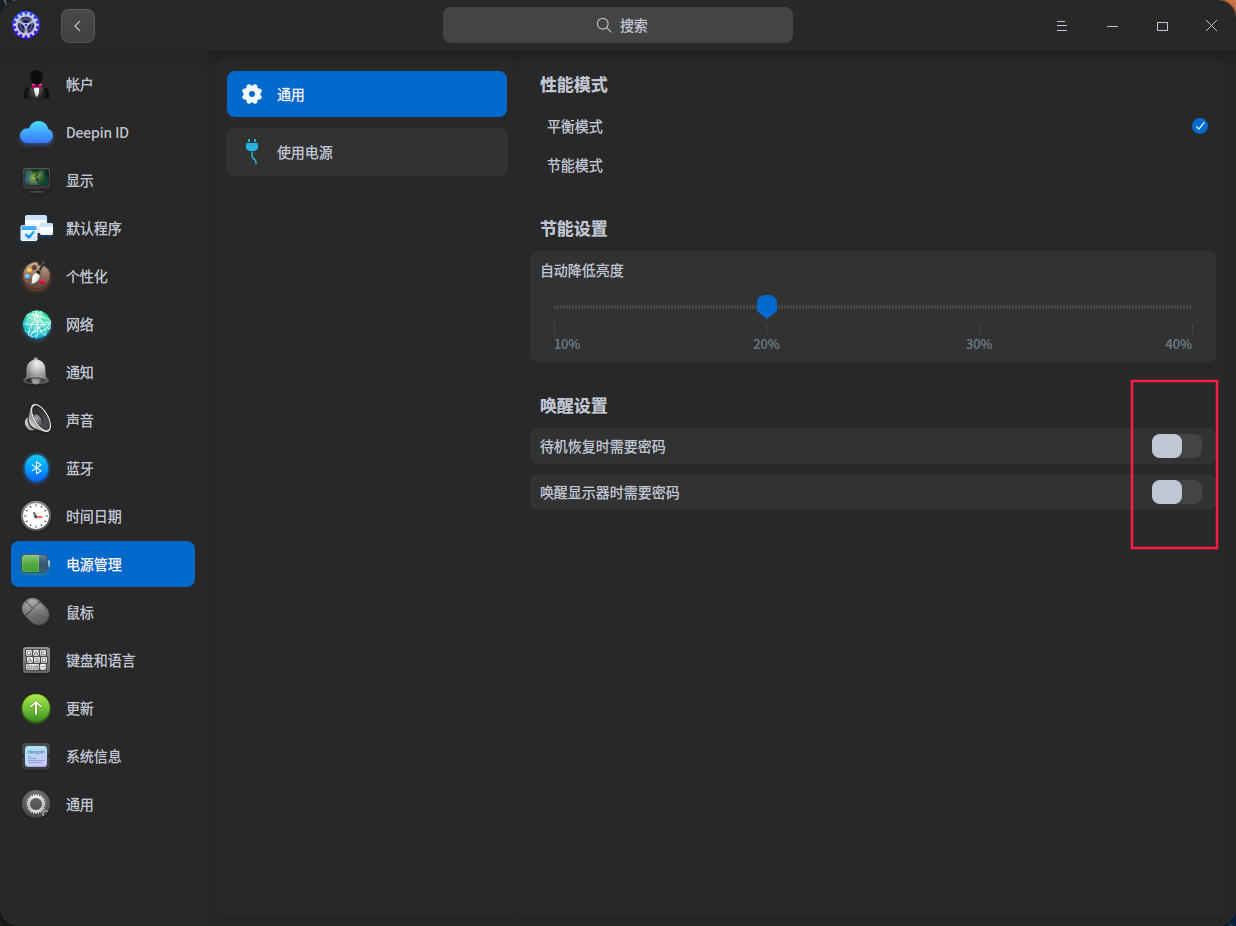

升级Deepin20.2以后我还碰到奇怪的问题,待机一会儿就会自动锁屏,锁屏以后就会注销掉账户,我只是去吃个饭回来以后,电脑上开的所有东西都被关掉了,我系统设置里面已经关闭了待机锁屏的设置,但问题依旧。现在整的我都不敢长时间离开电脑,否则电脑上打开的开发环境全部要重启。这在Deepin20和20.1里面是没有的问题,为此,我特地重装了系统,可问题依旧。

问题是我并没关闭显示器,我就吃个饭十几分钟时间干嘛要关显示器,我甚至把显示器15分钟后自动关闭的选项都关了,还是这样。

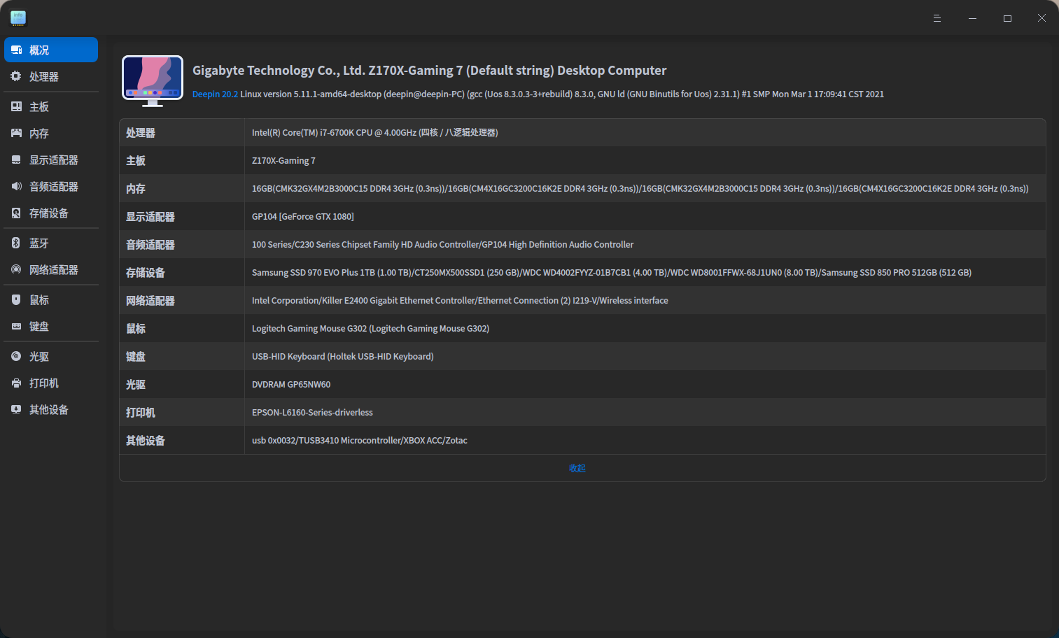

最好把具体配置和系统信息发一下,内核,显卡驱动有没有装?

CPU:Intel Core i7 6700K
内存:DDR4 3000 16G x 4
硬盘:SAMSUNG SSD 860EVO 1TB
显示器:LG LG 34UM88C-P(34英寸21:9)
显卡:索泰 Geforce GTX 1080
显卡驱动版本:460.39-1~bpo10+1
内核版本:linux-image-5.11.1-amd64-desktop + linux-header-5.11.1-amd64-desktop
