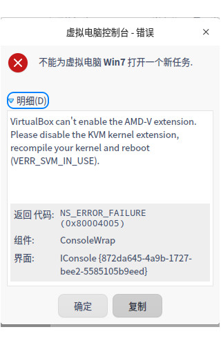

最近升级到了20.2,发现一个问题,我在AndroidStudio里启动了一个虚拟机,然后想再启动一个VirtualBox的虚拟机,结果报错:
VirtualBox can't enable the AMD-V extension. Please disable the KVM kernel extension, recompile your kernel and reboot (VERR_SVM_IN_USE).
截图如下:
反过来,如果不在AndroidStudio里开虚拟机,VirtualBox里的虚拟机可以正常启动,但启动后AndroidStudio里的虚拟机就启动不起来了,也没报错,表现就是卡住了。
以前Deepin的版本是20.1,就没这个现象。
请问哪位给指点一下是怎么回事呀?
谢谢了!

呵呵,别听楼上的。因为安卓的模拟器(即虚拟机)与Virtualbox有冲突,这已是多年的老问题了,无论在谷歌,还是在Virtualbox都有无数的人提交过issu,但5、6年过去了还是无法修复,不要指望了。如果你一定要用Virtualbox,不要用官方的安卓模拟器,推荐用 Genymotion,雷神可以兼容的。
joo
2021-04-16 04:03
Virtualbox与安卓的模拟器不能同时使用,如果不同时使用可以的,好像是同时使用会同时抢占CPU的VT-X/AMD-V造成冲突,所以无法使用。
joo
2021-04-16 04:08
无论是20 BETA、20.1、20.2,还是debian、redhat,Virtualbox与安卓的模拟器不能同时使用的,我一直就用Virtualbox模拟客户的服务器环境,然后用AndroidStudio开发客户端。
