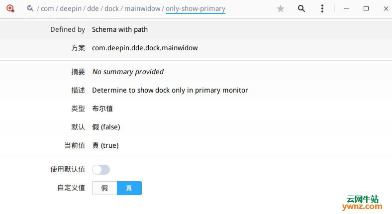

解决的命令
gsettings set com.deepin.dde.dock.mainwidow only-show-primary true

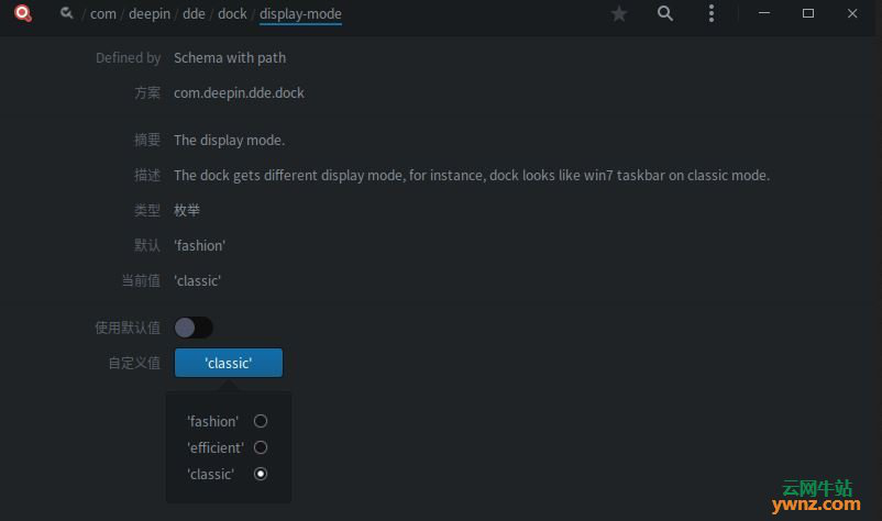

也可以在图形桌面中操作,需要安装dconf-editor,安装命令是sudo apt install dconf-editor,点一下开关,使用默认值:
注:安装了dconf-editor程序后,可以通过其修改系统配置,里面涉及的方面很多,另外,deepin 20里dock的大圆角在这里直接改掉,见下图:

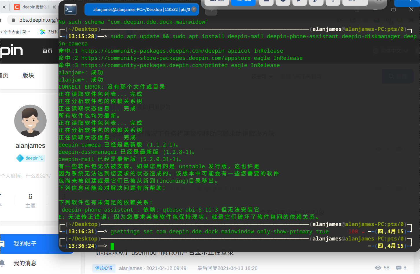

dock版本貌似要大于dde-dock=5.3.0.20-1才可以使用,但也不一定,有用户反馈称:现在dock版本是5.3.0.35了,然而这个命令仍然不管用,现在需要鼠标长时间在屏幕顶端悬停才会切换任务栏,但我还是想要关闭切换功能:
No such schema “com.deepin.dde.dock.mainwidow”
· 任务栏随鼠标移动可执行
gsettings set com.deepin.dde.dock.mainwindow only-show-primary true(需dde-dock>5.3.0.21版本,后续版本集成此功能)
