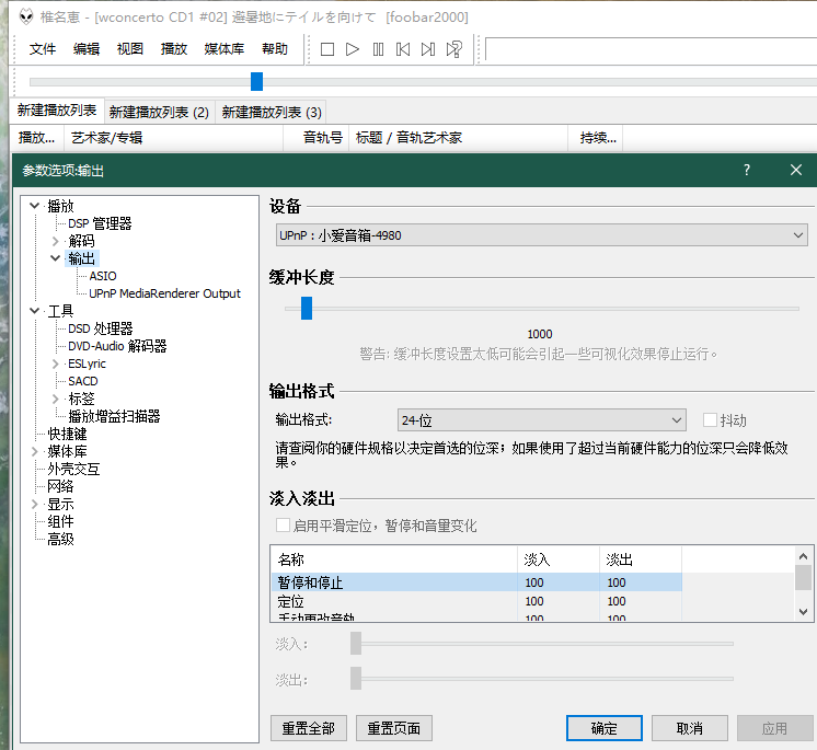

后来在网上搜到有用foobar2000进行DLNA播放的,也试了一下,折腾成了
昨天突然想到既然foobar是通过插件实现的,那是不是就可以不用管pulseaudio的好些服务或者插件上,让foobar自己解决
百度了一下,貌似论坛也有deepin-wine打包好的foobar2000,下载好后双击安装就可以了
foobar20000需要安装一个DLNA插件,这个搜索一下就有,具体看图片上插件名字
注意,注意,注意,输出格式位深这里要选24位,默认是16位,没有声音的,
个人测试了下,32位也是有声音的,但是声音不是太好,还是24位更合适一些,应该是这款音箱默认就是24位
是不是很简单?,现在说我也觉得简单,但是一开始折腾的时候根本想不到位深这里竟然会出问题
一般的歌曲都是16位深,44.1k采样率,开始根本就没怀疑过16位不行
是折腾了好久,实在搞不定了,突然想到会不会是这个的问题,然后调了一下,发现还真是这个的问题

foobar2000打包好的安装包可以在这个楼主帖子里找到
https://bbs.deepin.org/en/post/195951
foobar2000的DLNA插件可以在这里下载
https://www.foobar2000.org/components/view/foo_out_upnp
插件下载好后直接拖入foobar界面应该就可以自动安装了
如果不行,可以在foobar主窗口--文件--参数选项(foobar界面直接按键盘上的ctrl+p也可以)--组件--安装...这里手动安装
安装完成后在参数选项界面--播放--输出    项下面会有UPnP MediaRenderer Output这个
点输出,在右边的设备处选择  UPnP:小爱音箱-xxxx,应用
重点,输出格式--选择24位,默认可能是16位,在网上搜索的时候还见过有人显示8-位的
应用后就可以播放了(此时电脑应和音箱在同一个网段,一般同一个路由下就可以了)
传不上图片,只能文字描述下了,希望可以帮到需要的朋友

发现一个问题,原来图片上传不了有可能是因为文件名中含有特殊字符,今天改成纯数字后就可以了
图片是用的当时在WIN上的截图
