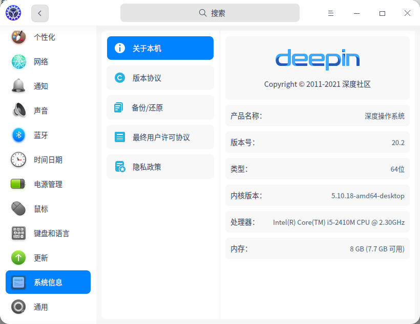

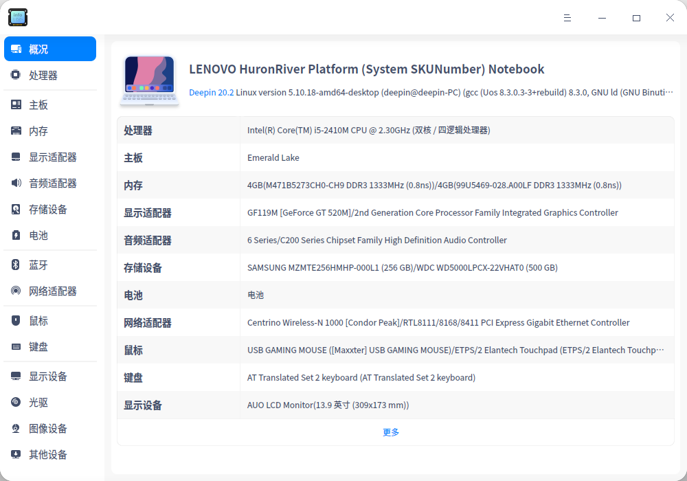

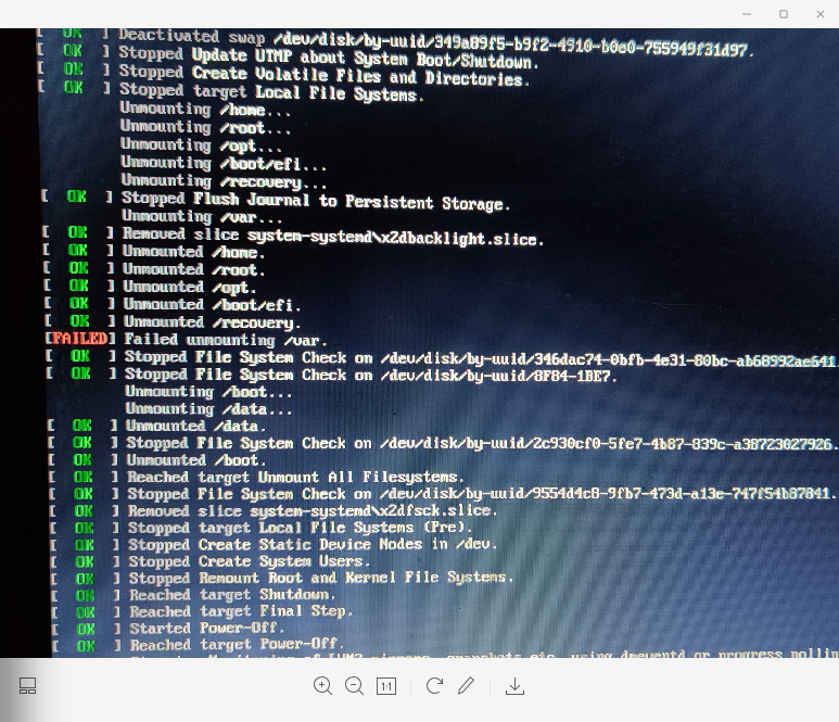

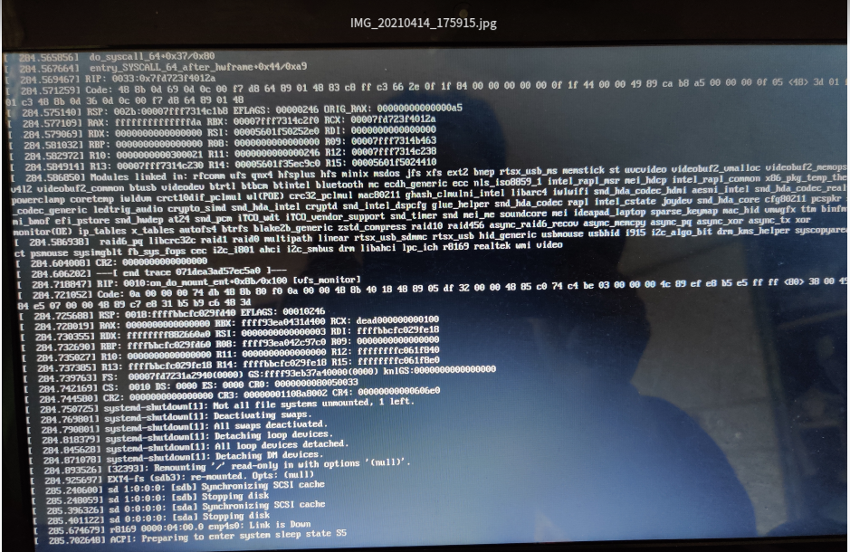

安装了20.2系统后,电脑一直关不了机,按ESC后如下图
系统更新后(更新成功了),依然关不了机,但报错又变了。

之前正常吗?具体什么配置?

之前每装过我们的系统?具体配置和内核版本?
