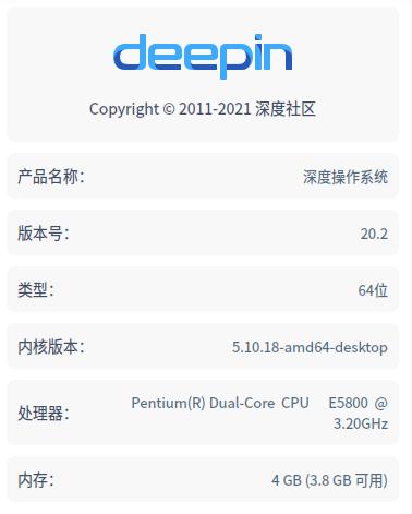

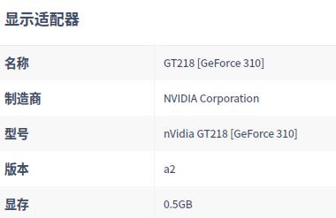

2021-04-15 08:00
什么配置?内核版本?有没有装显卡驱动?
yqxp1019
2021-04-15 17:55
什么配置?内核版本?有没有装显卡驱动?
yqxp1019
2021-04-15 17:57
yqxp1019
2021-04-15 17:58
帮帮忙
yqxp1019
2021-04-15 18:00

2021-04-18 02:06
yqxp1019
你的内核太新了,建议先换到4.19的内核再装340的驱动看看https://bbs.deepin.org/zh/post/200178
yqxp1019
2021-04-20 00:40
更换4.19内核和340的驱动后,待机能通过按电源键唤醒了,谢谢。

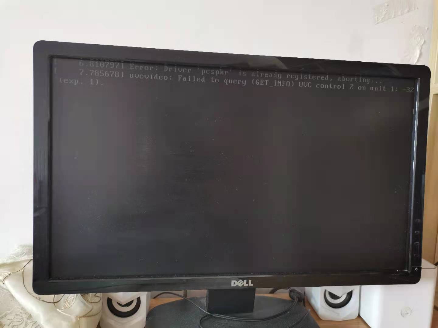

更换显卡驱动后,启动时出现如图,是不是显卡冲突了  我想卸载的时候 不知道该卸载哪一个
2021-04-21 03:07
yqxp1019
把不想要的驱动卸载掉,apt search 390等版本号,卸载对应软件包即可
