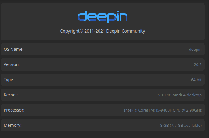

具体配置呢?内核版本?全新升级还是全新安装?有没有关文管索引?

因为升级失败,导致20.1显示出了问题,只能重新安装20.2系统,安装后默认设置,没有做其他设置,在使用中突然会死机,鼠标键盘没有任何响应,只能强制重启

做开发的,8GB内存是不是快用满了?这种情况下确实有可能卡死。
看一下有没有装 earlyoom 这个包,没有就装一下,可以预防大多数内存耗尽导致的卡死

兄弟,你是怎么看到我内存快用满的?你是没理解卡死和内存不足的,卡死就是在任何时候突然鼠标和键盘不能用,系统没有任何响应只能重启
