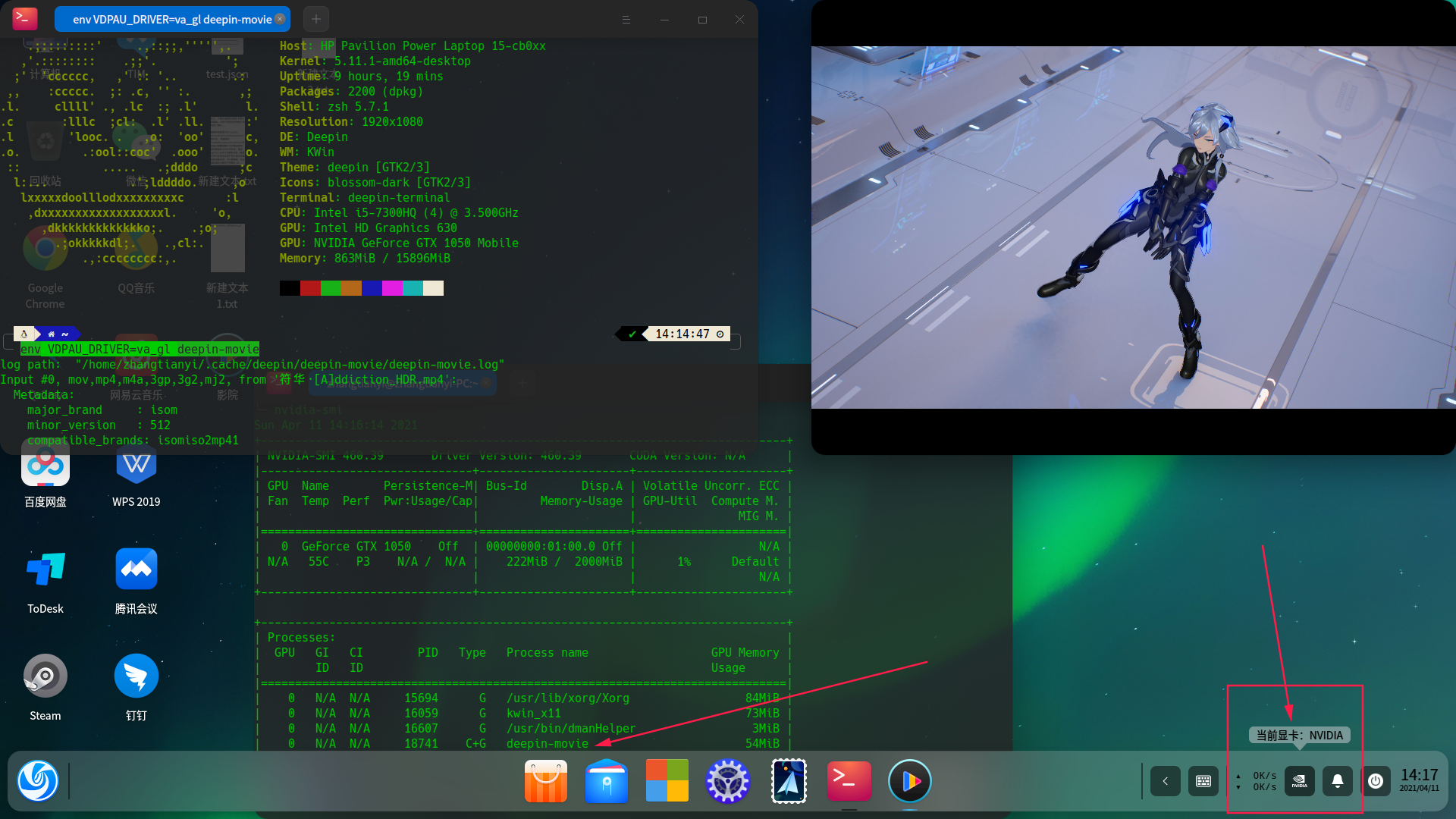

## 第三步:运行 deepin-movie(分为 NVIDIA 显卡独占模式 以及 prime 模式)
### NVIDIA 独占模式(整个 xserver 由 N卡 渲染)
env VDPAU_DRIVER=va_gl deepin-movie
可以正常播放 1080p@60Hz HDR 视频,无卡顿,CPU 占用低。
* env VDPAU_DRIVER=nouveau deepin-movie 也可以正常播放(如果 nouveau 驱动没有卸载的话)。但是 VDPAU_DRIVER=nvidia 却不行,很奇怪......

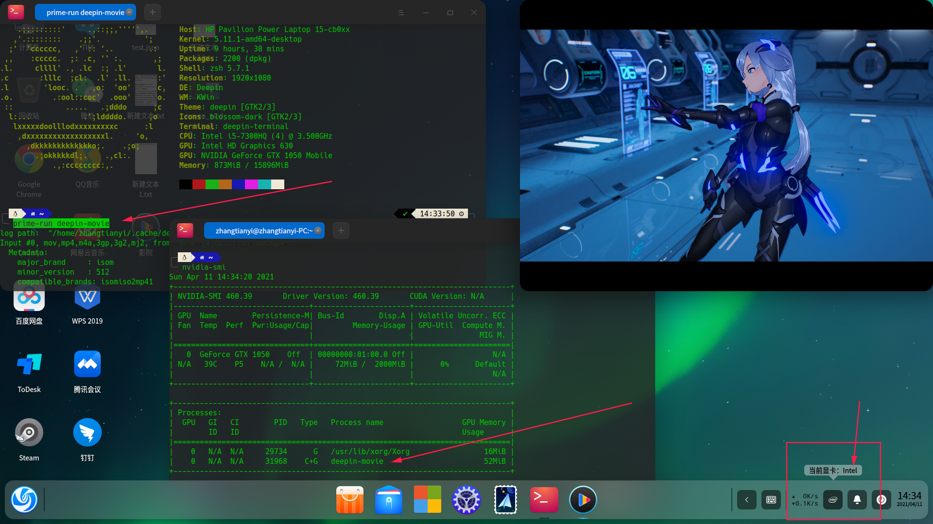

### prime 模式(仅指定应用由 N卡 渲染运行)
prime-run deepin-movie
也可以正常播放 HDR 视频,但是 DTK 相关控件在 prime 模式下显示异常,透明效果丢失,除了丑没啥问题......
* prime-run 命令来自显卡切换插件,此处不涉及安装及使用方式。

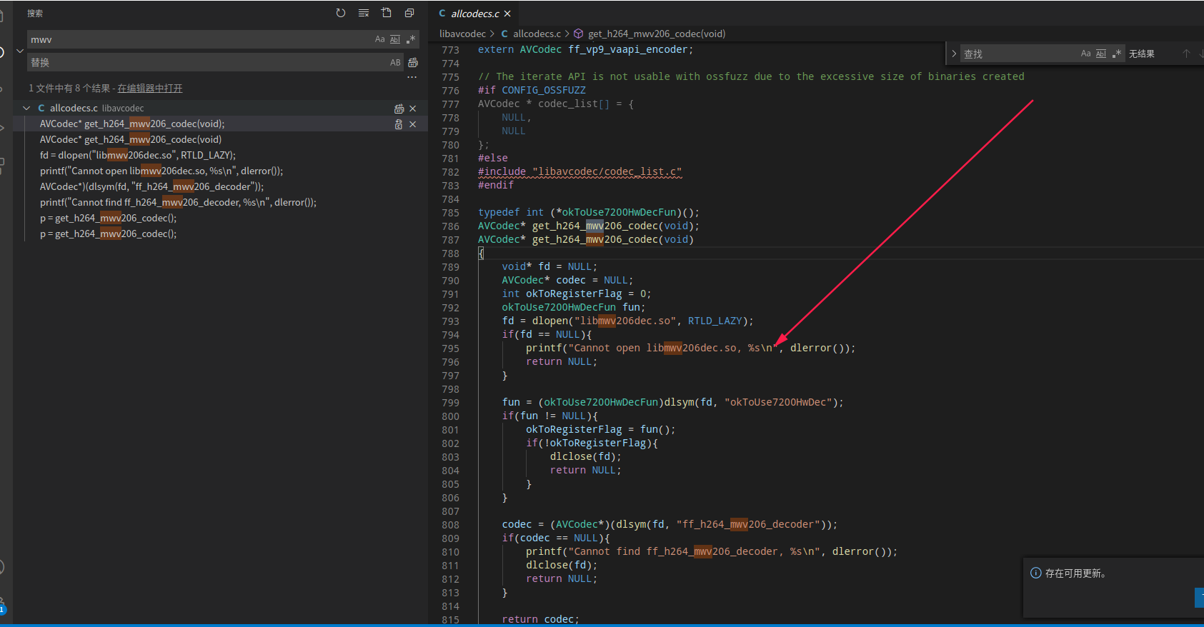

题外话:deepin-movie 播放视频时提示
Cannot open libmwv206dec.so, libmwv206dec.so: 无法打开共享对象文件: 没有那个文件或目录
之前的版本中就有这个问题,查了很久都找不到怎么解决。出去查了一圈,发现论坛大佬 @ 安洛 有在别的帖子回复过使用
sudo apt install mwv206-dev
来解决这个问题。然而 Deepin 的源里面并没有这个包......
无奈只能 fq 求助万能的谷歌,才发现这玩意儿是国产显卡景嘉微 JM7200 的驱动......官网提供了下载地址,但是 UOS 只有专业版的安装包(mips和arm架构的)。于是作死尝试了 kylin 的包(amd64架构),结果安装很正常,然后所有应用就都打不开了,提示 libGL.so.1 库文件找不到......重启一下连 xserver 都跑不起来了。还好重装了一下 nvidia 驱动,修正了错误的库文件软链接,不然又得重装了......
所以 libmwv206dec.so 这玩意儿没有就没有吧,别瞎折腾了,或者自己拆包把库文件提出来扔到指定位置也行,千万别直接安装软件包,自动切换 GL 简直是魔鬼......

2021-04-15 01:35
我看过ffmpeg的源码(deepin仓库还是官网,忘了,好像就是官网的),就是有个动态加载该库,找不到就会输出这个libmwv206dec.so   xxxxxx,不必在意这个玩意,因为都不是这里引起的
