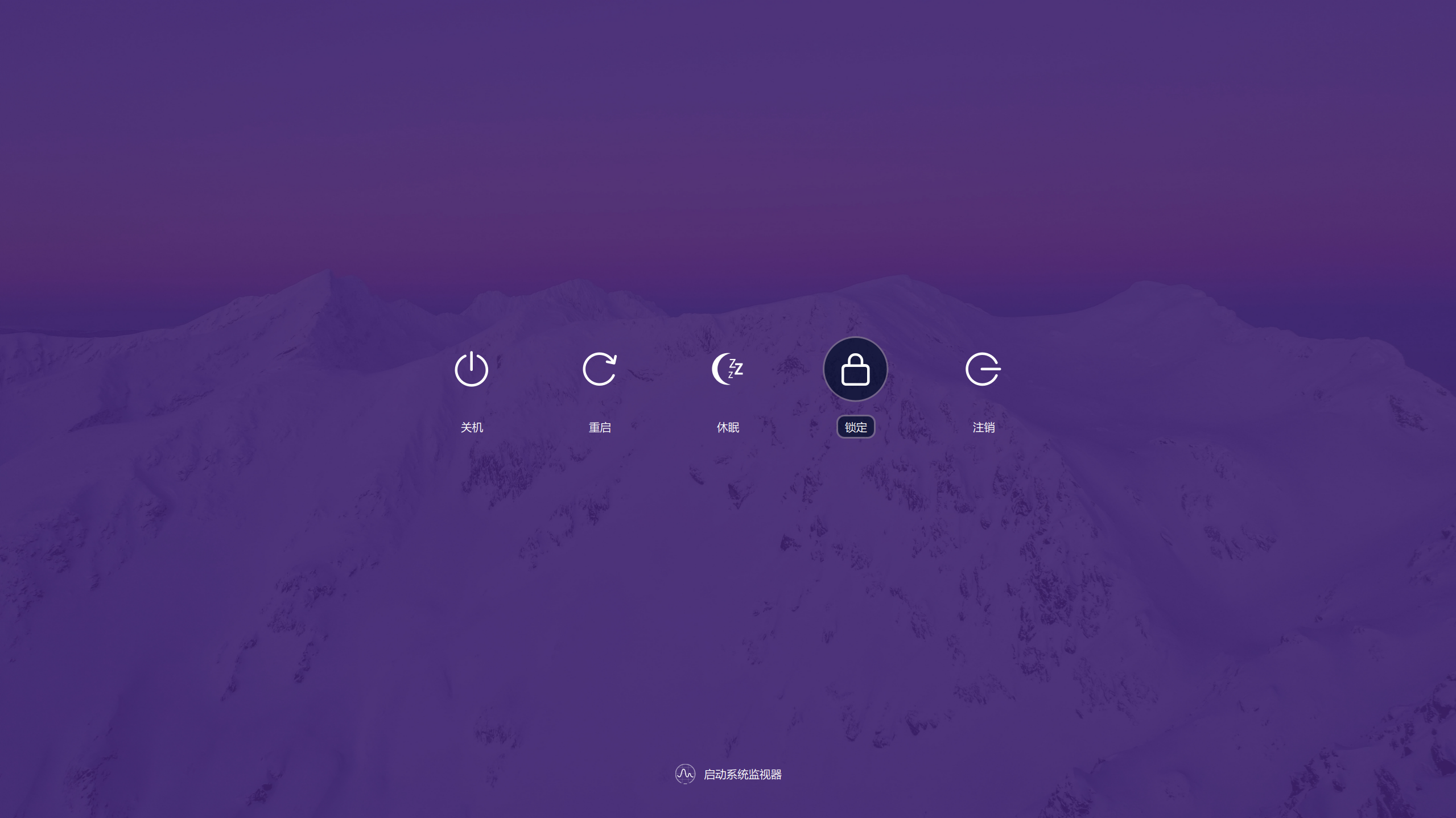

我在这儿玩的好好的,突然就自己黑屏了,然后随便摁一下鼠标或者键盘,自己又亮了,然后显示的是关机那个界面,并且网络也自己关掉了,但是我打开的应用都没有关掉,之前用没出现过这个问题,从昨天刚碰到,很影响使用,一会出现一次

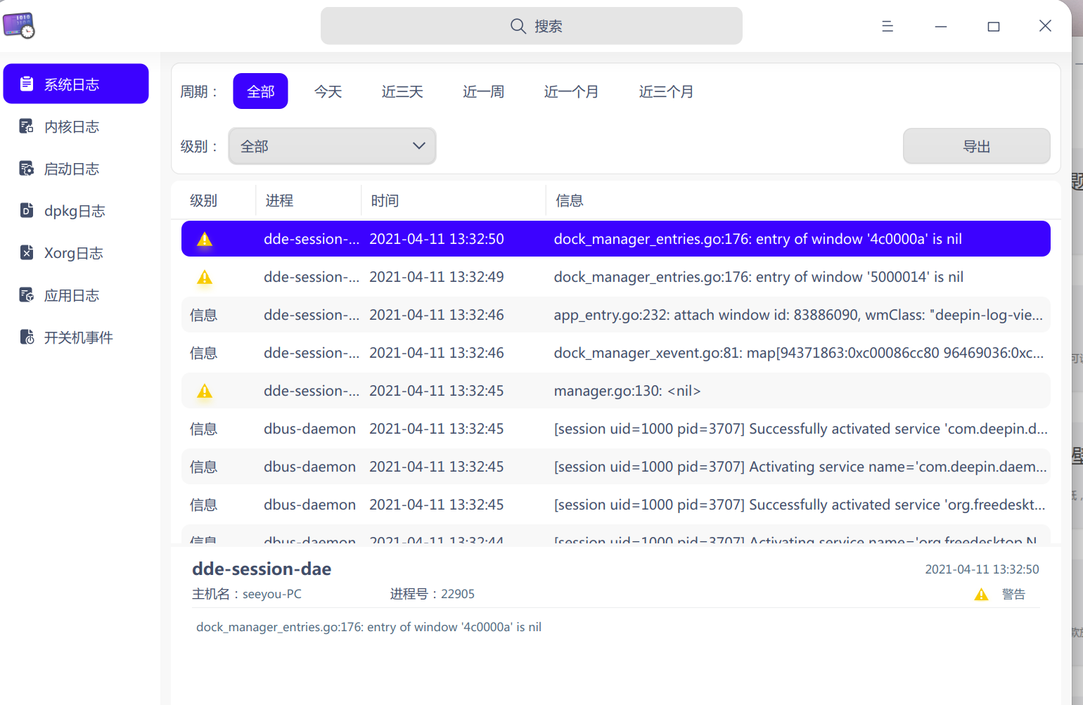

xiaobenjiao
2021-04-11 21:35
xiaobenjiao
2021-04-11 22:05
xiaobenjiao:
应该就是因为这个原因,但是不知道怎么引起的,我看了下日志,每次出现问题的时候都有这个错误
