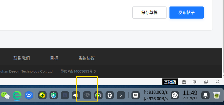

近期发现,wifi链接后,图标始终是“隐”的,但如果人工重新登录后,这个图标就“亮”起来了。此外,经常出现这个wifi图标上一个“!”,重新手动链接后,又恢复正常了。我觉得不是我的电脑问题,也不是我家的千兆网络问题。那是什么问题呢?邀请高手指点迷津,谢谢!

这个bug从20.1开始就有了。应该是网络状态变化以后,docker插件没有及时读取NetworkManager的状态导致的。

这个问题貌似至今没有官方的解决办法。

换个内核看看,或者手动安装网卡驱动

内核多个试过,确实与内核有关,但是,如果降低内核版本,则会导致其他应用出现问题。

什么应用?一般只对虚拟机有影响
