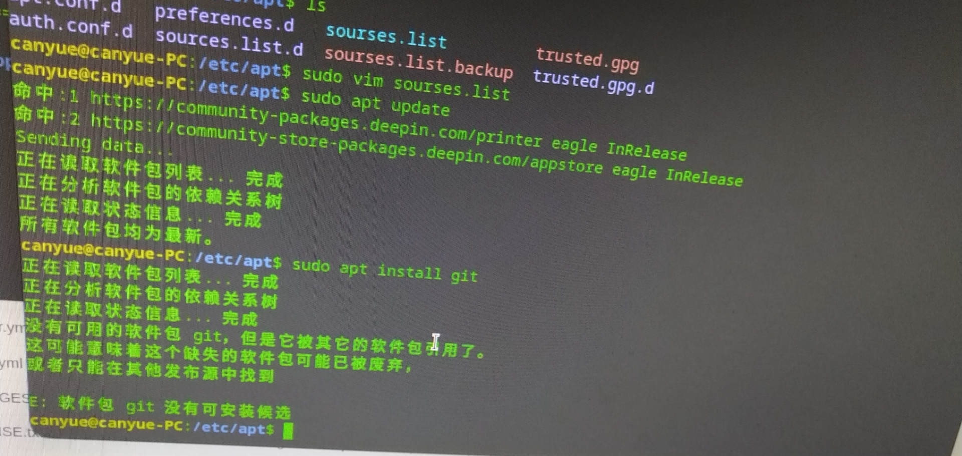

执行了你的操作之后,还是没有,显示的是
un git  <无> <无> (无描述)

残月妖刀:
你的主仓库呢?就那个带 apricot 的,去哪了

deepinuser17
2021-04-16 10:12
这是深度官方的源:
$ cat /etc/apt/sources.list
## Generated by deepin-installer
deb [by-hash=force] https://community-packages.deepin.com/deepin/ apricot main contrib non-free
#deb-src https://community-packages.deepin.com/deepin/ apricot main contrib non-free
官方的源必须保持. 第三方源可以加到/etc/apt/sources.list.d/下面.
$ ls /etc/apt/sources.list.d/
appstore.list  printer.list  vscode.list
一般而言, 添加第三方源有风险, 除非第三方源只安装某个软件包, 深度不提供.
