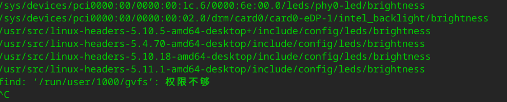

可以临时解决一下,参考这个老哥的https://bbs.deepin.org/zh/post/218273。
1、先用命令:
sudo find / -name brightness
找到的brightness路径
如我的,一般是sys/devices/下或者/sys/class/下的的:
2、然后选中复制路径保存到一个文本中,
如我的路径为:
/sys/devices/pci0000:00/0000:00:02.0/drm/card0/card0-eDP-1/intel_backlight/brightness
3、再另外打开一个终端,切换到root用户:
su root
4、再使用:echo 亮度数值(0-100) >  上面找到的brightness路径 的命令就可以了,如:
echo 30 > /sys/devices/pci0000:00/0000:00:02.0/drm/card0/card0-eDP-1/intel_backlight/brightness
5、如果关闭终端,再想调节的话,还是要开启终端,重新操作 3-4的步骤了,虽然有点麻烦,但可以解决一下。
